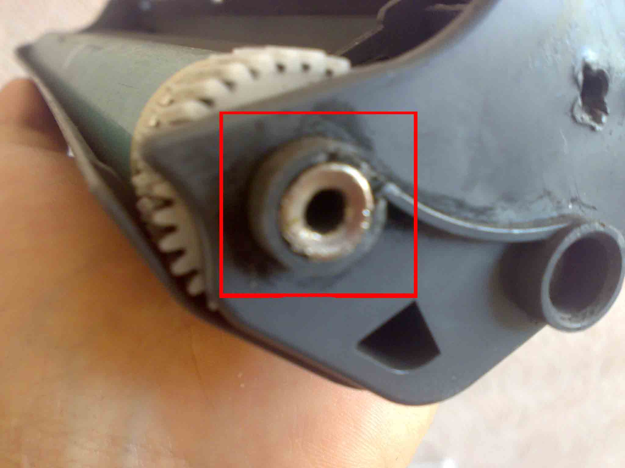

|    Сообщение #6 Отправлено 29 октября 2009 - 10:23   Rusain
Такая ерунда бывает когда со временем растачивается посадочное отверстие для шпиндика который держит фотобарабан у шестерни. заметьте нет ли там овала-(элипса)-должно быть идеальное отверстие. Если не понятно кладываю фото
Прикрепленное изображение: 29102009041_copy.jpg

|    Сообщение #8 Отправлено 06 ноября 2009 - 00:59   sanka74
такое бывает, когда закупают барабаны от ml-3050. они похожие, но диаметры шестерен (обеих) чуть больше. или когда растачивается пластиковый упор под магнитный вал. со стороны шестерен.
|    Сообщение #9 Отправлено 09 ноября 2009 - 06:57   Rusain
Просмотр сообщенияkoka (30th October 2009 - 12:04 PM) писал:
Вот до сих пор не уразумею...при каких делах фото картриджа
если это ко мне обращение, то просто под рукой картриджа не оказалось.
