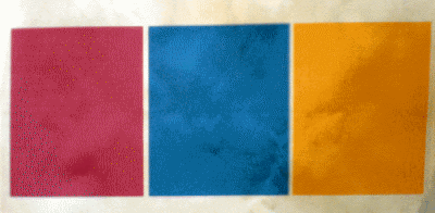

Сделав перекур, чуть подразмышляв, решил сделать такой фокус. Создал ПЯТЬ рисунков, четыре из которых были полной заливкой всего листа "А4" одним из первичных цветов (красный, синий, желтый, черный) и пятый рисунок полосатик, три цвета цветного картриджа. И начал прогон каждого цвета по очереди. Моему удивлению пришлось зреть не долго. Каждый цвет за вторым разом выровнялся без радуги, а уже за третьим был фактически полностью ВЕРНЫМ !!!!!
В итоге весь этот гимор занял примерно два..... от силы максимум три часа.
Прикрепляю файлики тестовых рисуночков, мож кто не совсем понял, или кому пригодятся. А еще прикрепляю фоту как четко напечатались три цвета на цветном полосатом изображении 5-го рисунка (камера телефона так четко не передает того што есть, но суть думаю всем ясна).
