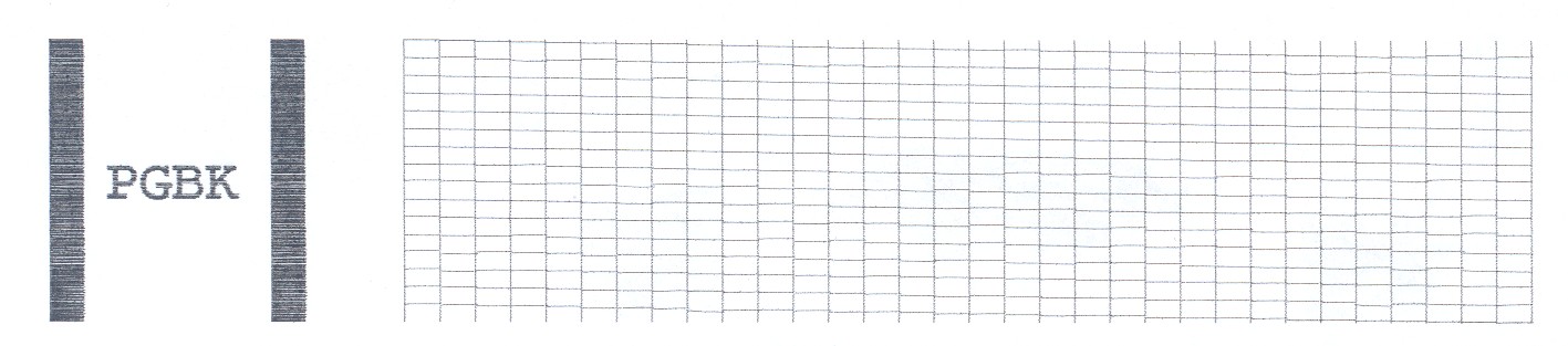

|    Сообщение #30 Отправлено 02 декабря 2008 - 22:14   pikar
Ок. Будем считать плохой ИнкТек попался. Поищу потом другой... когда оригинал закончится.
Кстати, проблема "кривописания" до конца оригиналом не решилась, т.е стало значительно лучше, но не до конца...

|    Сообщение #33 Отправлено 08 декабря 2008 - 19:59   viamer
pikar, у меня абсолютно такая же картина была. Чернила у нас обоих, видимо, настоящий Inktec всё-таки. У меня-то точно. Специально выбирал продавца из списка официальных дистрибьюторов (http://www.inktec.ru...t/dilers/moskow третья фирма, CISS). И у бутылочки была горловина была запечатана алюминированной плёнкой так, как на коленке не сделаешь.
После замены заправленного картриджа на родной новый, потихоньку ситуация исправляется. Потом, после его первой заправки, снова криво сикает и ужасно махровый текст. Потом стало лучше, но осталась махрящая полоска около 1/3 нижних (ближних к контактам) дюз. Прочистка и промывка мистермускулом не помогает. И совершенно случайно нашлось средство: напечатать пигментом несколько чёрных листов. Начал печатать после этого отлично, с тем же самым инк-теком. Постоял после этого 1 ночь - опять махрит. Опять напечатал 1 чёрный лист. И всё стало отлично и так до сих пор. Подозреваю, что просто плохо заклеил заправочное отверстие. Надыбал силиконовых затычек и буду их при следующей заправке использовать. Хотя цветные также заклеивал, неоднократно, и никаких проблем, с первого раза всё ОК, включая цветопередачу.
Ещё одно интересное наблюдение, из серии "юный химик". Эти пигментные чернила С905 в жидком виде при смешивании даже с небольшим количеством водопроводной воды, в т. ч. кипячёной, свёртываются и как бы выпадают в осадок. Этот осадок можно очень легко растворить и отмыть Мисермускулом или его раствором.
|    Сообщение #34 Отправлено 08 декабря 2008 - 22:26   pikar
viamer, спасибо за информацию. Когда закончится оригинал, промою-таки картридж, залью что имеется с надписью Inktec, проверю герметичность (хотя у меня пробка, правда с гвоздиком посередине - но такие же и на цветных, а там все в норме) и буду пробовать еще раз. Надеюсь только, головке от этого хуже не станет. Ну а ежели не поможет - попробуем другой пигмент.
PS У меня печать черного (не листа, а больших черных букв на листе и черных прямоугольников) не спасала.

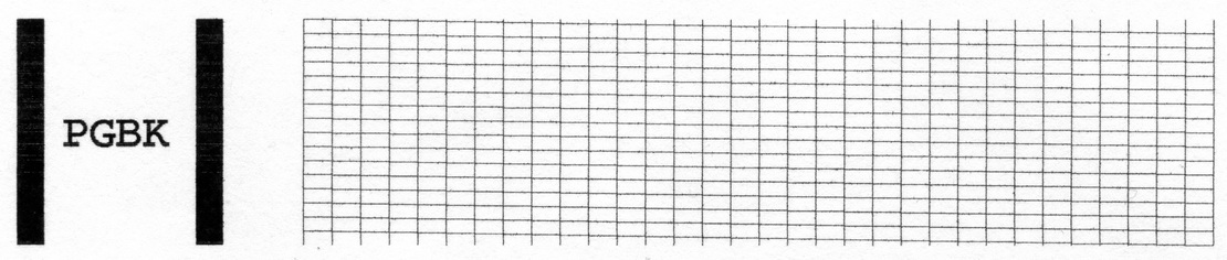

|    Сообщение #39 Отправлено 14 мая 2009 - 08:25   Dimas_RTSL
Аналогичная ситуация, как у старттопика:
iP4500, ориг. PGI5BK заправлен InkTec-ом после предупреждения, что "чернила заканчиваются" (резервуар для чернил уже был пуст, но картридж еще печатал).
InkTec куплен у офф.дилера, 100 мл, февраль 2009.
промывку картриджа не делал, заправочное отверстие заткнул пробочкой мед. катетера.
Буквально через одну отпечатанную страницу тексты начали "ползти"
истратив на промывки(~5 раз),глубокие промывки(~4 раза), квадраты малевича (2 шт) полкартриджа, понял что это не поможет.
Почитал форум - надо мыть.
вопрос - а что мыть?
и голову и картридж? или достаточно голову?
просто как мыть голову - понятно, а вот промывать картридж с разборкой я сильно опасаюсь.
у advisolga есть технология промывки через выходное отверстие - но надо мастерить нетривиальный "промыватель".
это решение самое оптимальное?
А если просто открыть пробочку, из картриджа самотеком чернила целиком не уйдут?
а когда уйдут - наливать дист. воды, и типа так самотеком и промывать... или не реально?
надо именно отсасывать?
часть скрина тестовой странички приложена.
целиком тут тестовая страница(~600kb)
для гуру - подробности :
тестовая страница из сервисного режима(~500kb)
то-же, макс.качество (~6МБ)
EEPROM(~900kb)
Можете диагностировать по этим сканам - что именно мне нужно сделать?
  • Прикрепленное изображение: test_pgbk.jpg
Canon iP4500 / InkTec -> OCP
