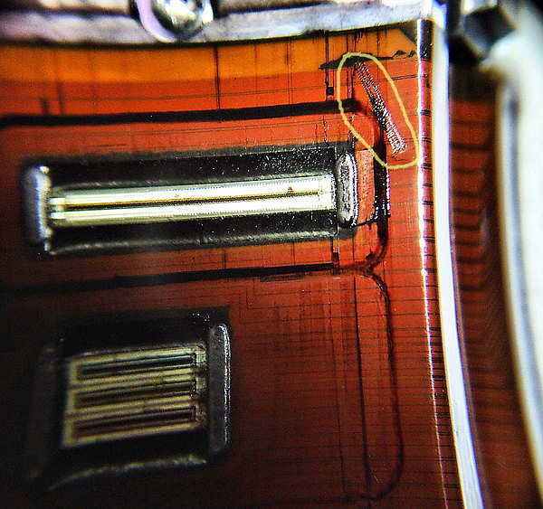

Сегодня проверил, как за выходные изменилась печать ч/б..
Никак, ровно полвина сопел "в отрубе"
Вытащил голову, внимательньно просмотрел, и обнаружил довольно глубокую борозду
на ток. пров. дорожке.. (ранее просто не заметил - Слепой, блин а лупы под рукой не было :) )
Шлёпнул, как.. чем.. смог - увидеть борозду можно.
Борозда обведена жёлтым...
Она виновница или нет, слёту сказать трудно, но по дорожкам.. ведут именно к неработающей группе.
