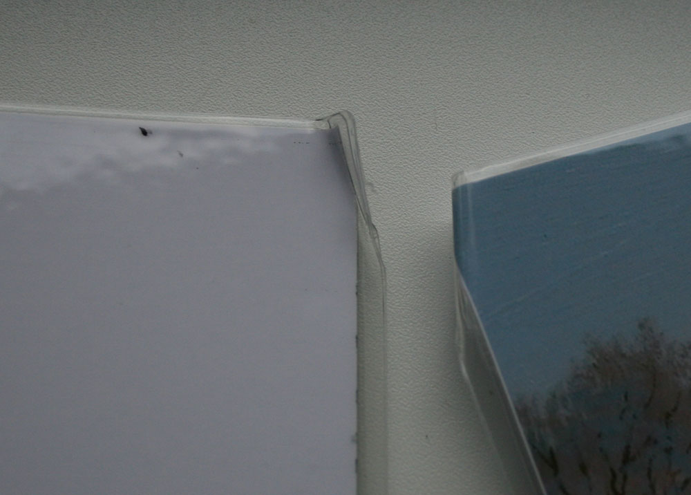

Ламинатор загибает угол, что делать?
| Сообщение #2 Отправлено 08 октября 2008 - 16:07
Из фото и текста не понятно вначале листа или в конце, если в конце вовремя вынимать нужно лист. Или попробывать подложить лист плотной бумаги под ламинированируемый лист.
| Сообщение #3 Отправлено 08 октября 2008 - 23:07
нужно подобрать температуру и скорость для этой толщины бумаги и плёнки
| Сообщение #4 Отправлено 09 октября 2008 - 20:42
Спасибо, разобрался. Сильно пропихивал в ламинатор конверт. Как только стал тихонько подавать - всё стало ОК. Всем Спасибо!
