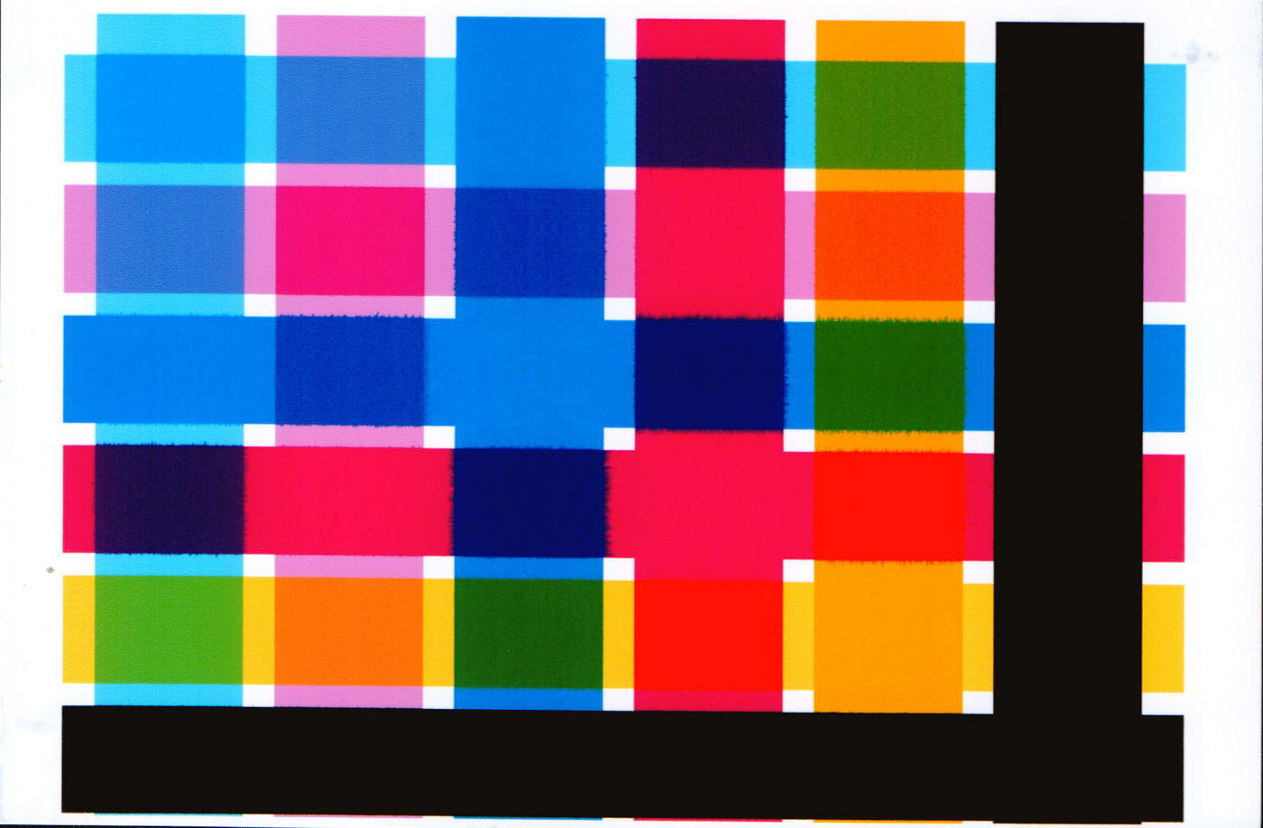

"Волосатые" границы - чудеса какие-то. На стыках между цветами чернила стали "перетекать" др. на друг

Но вдруг появилась проблема:
на стыках между цветами чернила стали "перетекать" др. на друга
особенно это видно на красно-синих стыках.
Прилагаю фото.
Прикрепленное изображение: 0005.jpg
Бумага 100% так же, подозреваю, что виноваты чернила, перед этим новые получил и залил.
Ув. специалисты, каково Ваше мнение?

|    Сообщение #2 Отправлено 07 октября 2008 - 15:57   Tack
Попробуйте поменять фотобумагу
|    Сообщение #3 Отправлено 07 октября 2008 - 17:04   mikkk
ДА, попробовал на другой бумаге - "растеканий" чернил нет.
Но: бумага до смены чернил была из одной партии из одной пачки. Качество было отличное. Следовательно новые чернила не хотят быстро впитываться в глянцевый слой, и происходит "растекание".
Тут уже наверное вопрос к ресеттерам и наверное в другой "топик":
- ребята, почему Ваши чернила, которые именуются под одной маркой OCP-R200, по разному себя ведут на одной и той же бумаге? Если Вы что-то иное льете, так называйте по другому!
Теперь получается я вынужден либо выкинуть "плохую" бумагу либо переходить на новые чернила, то и другое радости не вызывает.
Жду комментарии от компетентных лиц в личку.
