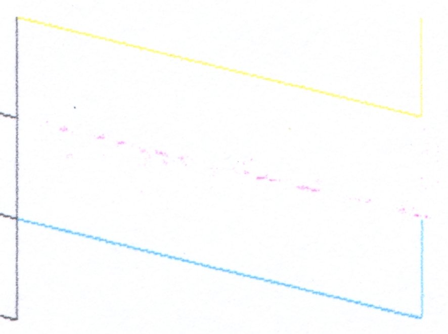

У меня Epson C87 Plus, СНПЧ WWM - не модифицированные (т.е как оно поставлялось - 4 донорные емкости + картриджи). Стоят в принципе уже давно, но где-то недедю незад решил заняться починкой и пока НИЧЕГО!
Проблема в том, что пурпуный цвет печатает то с полосами, а то вообще пропадает :(
Что было мною сделано после прочтения статей на этом сайте:
1. Промыта капа
2. Вместо чернил залита промывочная жидкость WWM CL08 (тоже розового цвета и на мой взгляд мало чем отличающаяся от чернил, непонятно... ???)
Что придумал сам:
1. Под давлением (шприцом в емкость-донор) "прокачивал" чернила через картридж. Делал это и при печати (появлялись кляксы на бумаге) и просто так.
Сегодня с утра (после отстаивания ночью) напечатал 1 полосатый лист А4, а потом пурпурный вообще пропал. Что делать? Уже сил нет с этим бороться...
PS: как проверить - это неисправность картриджа (СПНЧ в целом) или принтера?
правка: прикрепил тест дюз
Картриджная СНПЧ ВВМ - полосит что делать

Какие используются чернила? (Марка и серия)
Где тест дюз? (выложенный соответственно правилам форума)
Что предшествовало появлению "полосатости"?
| Сообщение #3 Отправлено 07 октября 2008 - 07:47
Извиняюсь за партизанство.
Полосатость появилась давно, что предшествовало - уже, честно говоря и не помню. Может даже установка СНПЧ :)
Тест дюз прикрепил в первом посте.
Чернила WWM E63
Чернила WWM E63

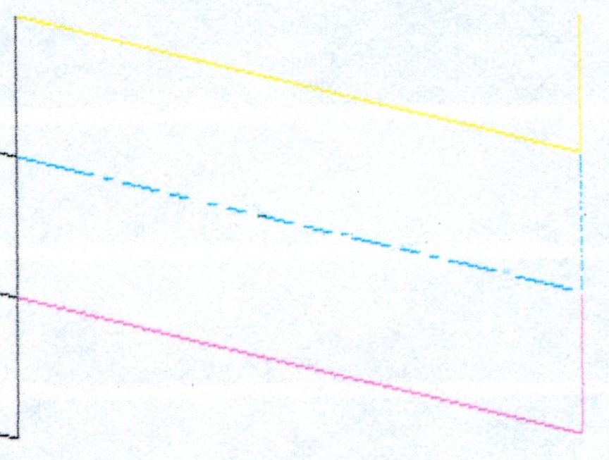

| Сообщение #11 Отправлено 07 октября 2008 - 10:08
Поменяйте местами рабочий и проблемный картриджи (только придется переставить чипы) и после прочистки-отстоя снова запустите тест дюз. Если проблема в ПГ, то неработающие дюзы останутся на своих местах
| Сообщение #12 Отправлено 07 октября 2008 - 10:12
А я раньше додумался :), только чипы не переставлял.
Результат в моем предыдущем посте

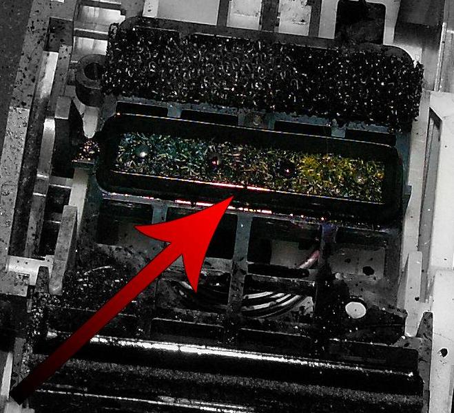

Прочищал шприцом и (не знаю как назвать, может дюз :) ) штырек на печатающей головке, который вставляется в картридж. Гонял туда-сюда промывочную жидкость. И прочищал картридж (вставлял шприц в отверстие, из которого текут чернила и тоже гонял туда-сюда).
Не помогло. Сейчас читаю про "Бутерброд", может поможет...
правка:
вот сюда класть пленку и промокашку сверху?
| Сообщение #15 Отправлено 07 октября 2008 - 13:39
Про "не знаю как назвать, может дюз штырек на печатающей головке" написано в ФАКе (про бутерброды и промывки тоже)
| Сообщение #16 Отправлено 07 октября 2008 - 14:06
Становится скучно.
Бутерброд поможет только при косоструе. Помочь он сможет только при правильной постановке.
Явно не Ваш случай.
Какая пленка? откуда?
Читайте внимательно.
ФАК. Полосит...
ФАК. Бутерброд.
После промывки если видно улучшение, нужно дать длительный отстой, т.к. дюзы завоздушиваются!

Ну. Я прочитал внимательно:
3. Пластиковая или полиэтиленовая пластина размером немного больше капы, с загнутыми краями.
Я вот про эту "пленку" говорил
| Сообщение #18 Отправлено 07 октября 2008 - 21:44
Пластина д.б. жесткая - это не пленка!
Бутер отмачивает только поверхность ПГ.
Поможет, если у Вас корка на пластине дюз... Корку можно организовать дизбалансом.
Если водорастворимые чернила не отмываются дистил+нашатырь, обратное давление не помогает...
Пробуйте бутер...
Пробуйте бутер...
