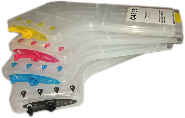

А я на свой HP DJ 110+ поставила вот такую СНПЧ (или дозапровляемый картридж, даже не знаю, как лучше назвать)
Лично мне нравится, но печатаю я мало.
Кто еще сталкивался с подобной конструкцией, опишите свои впечатления?

|    Сообщение #35 Отправлено 22 ноября 2009 - 00:31   koka
Хм...не встречал таких...мне понравились.
|    Сообщение #36 Отправлено 22 ноября 2009 - 00:42   Renoa
Только вот какое дело с ними.
Там есть линия минимальго уровня чернил, она распаложенна, где-то на уровне высоты ориг. картриджа, я так понимаю запас нужен, что бы давление создавать и чернила к головкам проталкивать или я что то не понимаю?
И мне всетаки интересно, родные головы (№10 вроде которые) способны печатать пигментом, и если да то на сколько уменьшится их ресурс? И какой лучше пигмент залить? (Относительно цветных чернил, черные там и так пигмент и нужны водостойкие).
|    Сообщение #37 Отправлено 22 ноября 2009 - 00:53   koka
Боюсь нет пока пигмента такого...но могу и ошибаться...Можно конечно пробовать каких-то производителей..но можно и угробить...
