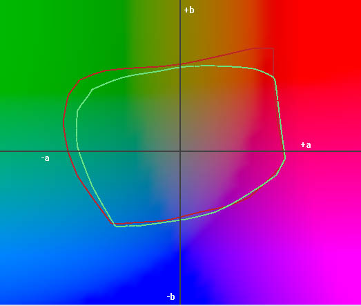

Ситуация такая:
2 принтера R200 и R270, чернила инктек 0005, бумага Fuji 270 (PremPlusProfessional), спектроколориметр Datacolor.
настройки драйвера для профилирования равноценны на обеих принтерах
а вот цветовой охват у R200 шире. Как это может быть? Даже визуально, мишень R200 насыщеннее.
Данные Monaco GamutWorks.
Цветовой охват профилей EPSON R200 vs R270 а старичок то посолиднее

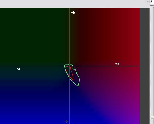

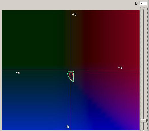

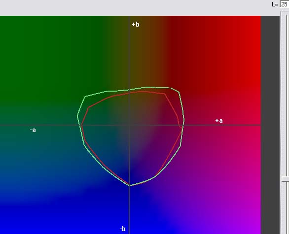

| Сообщение #9 Отправлено 06 октября 2008 - 00:24
В продолжение темы сравнения цветового охвата R270
попробовал поставить драйвер от R290 на R270
сделал новый профиль.
результат: "монако гамут" показал увеличение цветового охвата особенно в тенях!
осталось проверить на фотоотпечатках

| Сообщение #12 Отправлено 08 октября 2008 - 07:00
Dr_Andy
Подтверждаю, что профиль созданный при печати на R270 с драйвером от R290, имеет более глубокий охват.
Сравнивал на бумаге СкайХорз Глосси 200. В родном варианте - охват начинался с 10, а с драйвером от R290 - с 7.
Также тени стали лучше.
Но что-то мне подсказывает, шо в таком извращенстве все связано с большей подачей чернил на бумагу.
Профиль строил использую в драйвере - глосси.

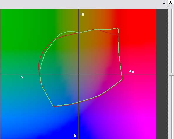

| Сообщение #13 Отправлено 09 октября 2008 - 07:39
Построил профили с разными драйверами: от R270 и от R290 на принтере R270
Бумага Эпсон Премиум Глосси, чернила Hameleon ER270, в драйвере - премиум глосси.
Красный стоял драйвер R270
Зеленый - драйвер R290
| Сообщение #14 Отправлено 09 октября 2008 - 08:00
Ещё раз пересмотрел скрины поста №9. Форма охвата нетипична для струйников Эпсон. Очень раздута вверх-вниз как беременная лошадь
Пока не пойму почему..
| Сообщение #15 Отправлено 10 октября 2008 - 22:15
Димец, а какая форма охвата типична?
я тоже это заметил, но не на всех патчах.
На 200-м эпсоне патчи визуально темнее и охват оказался шире, но там между патчами практически нет размытости(в основном между 1А-5Е, 12А-13Е в 225-ти патчевом варианте).
По всей вероятности, это от скорости печати зависит.
