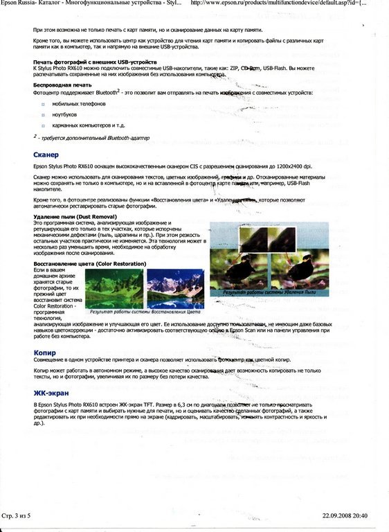

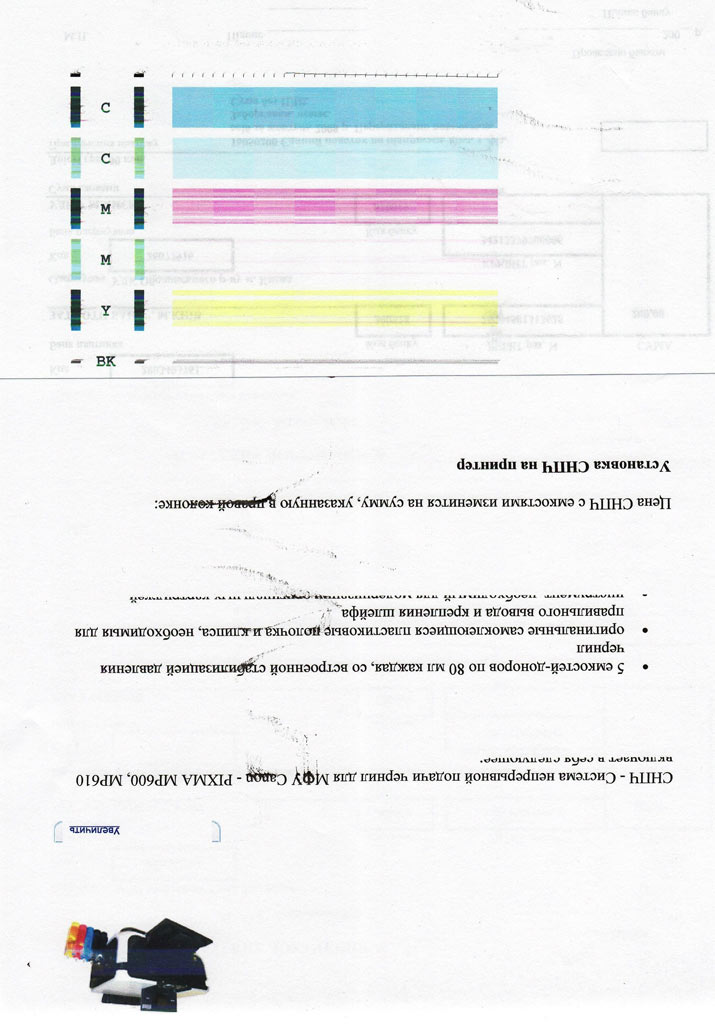

Canon MP600, возраст 1 год, СНПЧ Super Printer покупалась в Ресеттерсе в Киеве. Чернила Инктековские покупались у этого-же диллера. Все было ок. Затем начал полосить черным (примерно после половины израсходованного нового купленного флакона черных чернил). После двухдневных танцев с бубном и промывкой ММ, начались перебои с цветами - то пишем, то не пишем...Мазал черным - текст печатает, одна две страницы гуд - потом начинает плеваться и мазать. Постоял день. Вечером выдал вот такую мазьню. Картинка в аттаче. Все доставалось-протиралось-промывалось. В чем может быть трабла? Головка стоит что половина аппарата. Уже смотрю в сторону Stylus CX9300F, на Кэйнон покашываюсь. Основной объем печати - документы с графиками и картинками, %30 - фото...Что подскажете, гуру?

| Сообщение #3 Отправлено 22 сентября 2008 - 21:35
Какие доноры... Уровень заправки... Промывалась ли капа...
Нет ли там какого грязного валика в механизме подачи бумаги?

| Сообщение #4 Отправлено 22 сентября 2008 - 23:10
проблема в СНПЧ думаю..родные картриджи ставили для проверки? чё с ними?

Доноры обычные, вот такие Office-5 блок ёмкости для чернил (5x80 мл)
[INKTAN_OFIS5] http://resetters.com/boffice5b-blok-jomkos...5x80-p-575.html , уровень заправки - одна треть емкости, капа (если я правильно понимаю значение слова "капа" :) ) - не смотрел честно...Ее в этом МФУ так и не видно просто :)
otro777 (23rd September 2008 - 12:10 AM) писал:
Родные не ставил, нету :)

Так как решение найдено не было, пробовался оригинальный черный вообще без эффекта, а аппарат стоИт, а печатать надо еще вчера :) - то что могут посоветовать гуру для таких запросов:
