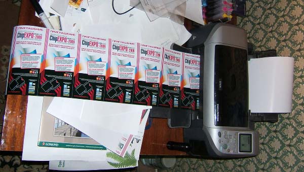

|    Сообщение #7 Отправлено 07 февраля 2010 - 21:11   Electric
Gutenprint позволяет обойти ограничения драйвера. Я распечатывал на R300 формат 210х2050 (20 приглашений на chipexpo-2009). Но возникла проблема с перекосом листа (примерно 1мм на 1м). Я предполагаю, такое произошло из-за того, что "хвост" листа висел в воздухе. ИМХО, если все разложить на полу и соблюсти перпендикулярность листа и вала ПГ, проблем возникнуть не должно.
P.S. Печатал из-под GIMP на ломондовском суперглянце 170г.
  • Прикрепленное изображение: 2009.jpg

|    Сообщение #8 Отправлено 07 февраля 2010 - 21:17   ЮХа
А какую длину позволял распечатать родной драйвер?
|    Сообщение #9 Отправлено 07 февраля 2010 - 21:21   Electric
1117,6 мм. Скорее всего, это ограничение связано с перекосом листа, т.к. держатель рулона отсутствует и нормально зарядить лист проблематично.

Здравствуйте! всё, что здесь написано, конечно очень замечательно! Но основная проблема с которой я столкнулся, что принтер отпечатав необходимую длинну изображения пытается вымотать весь рулон!!! Что ж каждый раз заново весь рулон перемытывать?! Может кто знает, как решить эту проблему
|    Сообщение #13 Отправлено 03 апреля 2010 - 21:20   Electric
Надо просто заранее отрезать от рулона кусок необходимой длины, не забыв оставить припуск. Я оставляю припуск порядка 50 мм. Многовато, конечно, зато проблем с заворачивающимися краями и "шарканьем" головки об эти края точно не будет.
Epson Stylus Photo R300 2 шт., Ink-mate EIM 1500, EIM-300, EIM-290 + DC-R290K.
|    Сообщение #14 Отправлено 04 апреля 2010 - 05:29   protz
нарезаю заранее от а1 рулона получается 2х21, 1х19см, после сматываю в обратную сторону. через день края не заворачиваются
|    Сообщение #15 Отправлено 04 апреля 2010 - 08:39   ЮХа
Поступаю аналогично. Отрезаю нужную длину и сворачиваю наоборот на некоторое время. Не забываем про нормальную влажность 50-60%.
