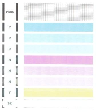

Приветствую всех "печатмейстеров"!!!
При печати чёрного текста цвет становиться фиолетовым.
Печатнул образец проверки сопелЬ, получилась такая вот бяка.
Прикрепленное изображение: IMG.jpg.
Что же мне теперь делать???
|    Сообщение #2 Отправлено 15 сентября 2008 - 22:31   koka
Промыть и чернилки получше залить.
|    Сообщение #3 Отправлено 16 сентября 2008 - 11:32   stx
Почитал форум. Много информации... Понял что промывают голову:
  • водой (безопасно ли это?)
  • специальными растворами (а какой лучше для Canon-а и где их достать?)
  • жидкостью для окон мистер-(...забыл...)(опасно?)
Что более приемлемо на Ваш профессиональный взгляд?
И надо ли при промывки головы её разбирать? (просто страшно за шлейф и металл. контакты)
|    Сообщение #4 Отправлено 16 сентября 2008 - 12:58   КАТ
... промывать лучше жидкостью Мистер Мускул для стёкол (с нашатырём).
... сорри, а что вы собрались в головке разбирать? она вообще-то неразборная...
... и насчёт промывки: http://www.google.ru/search?hl=ru&q=%D...mp;aq=f&oq=
способ выбирайте на ваше усмотрение...
