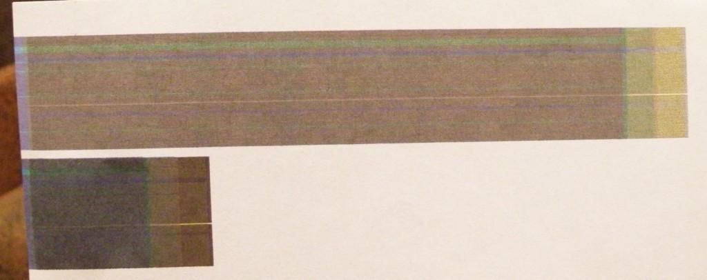

Здравствуйте уважаемые модераторы и форумчане!Обращаюсь к вам снадеждой на вашу помощь!Расскажу всё попорядку:Однажды мой принтер epson r 270 начал полосить( частично пропадал желтый цвет)разобрался - пропускала манжета на перезаправляемом картридже,проблему устранил,грязь собрал высушил каретку,обсушил головку, всё собрал.Работал я счастливо примерно 1000 фото A6. атем начал мой принтер выдавать вот такие картинки - ниже.при этом издавая теск врайоне ПГ.Наданный момент никакого другого художества добиться от него не могу.Неоднократная разборка с сушкой ПГ и каретки не помогают.Буду рад любой помощи.
  • Прикрепленное изображение: 2.JPG

Склоняюсь к мысли, что капут ПГ. Либо шлейф идущий с матери к ПГ, либо плата в самой ПГ (часто, электролиз подымает контроллер над платой).
Скорее всего второе.
Осмотрите шлейф с лупой, если нормальный, попробуйте подключить другую ПГ к вашему принтеру.
Только не подключайте свою ПГ к другому принтеру!!!

Здравствуйте все! ПГ переставил другую на этот принтер всё пошло в штатаном режиме, битую ПГ стаил в другой принтер повториласьта же картина(с треском и сплошной печатью), т.е. умершая ПГ никак не повлияла на целостность принтера.
