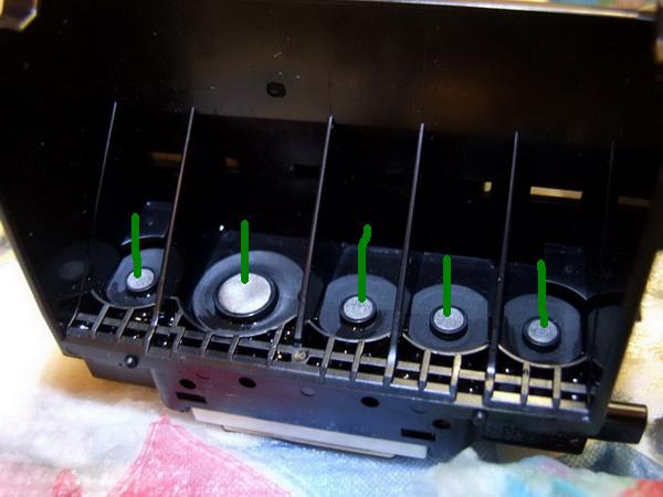

Принтером Canon Pixma iP4200 пользуюсь с октября 2006 года, картриджи дозаправлял шприцами, никогда никаких проблем. Купил полтора года назад СНПЧ (с ёмкостями по 200 мл) производства all4printers.com, однако боялся устанавливать по причине переделки картриджей. Вчера, однако, решился. После многих вопросов с 15-ю и 4-мя жёлтыми миганиями наконец добился своего - всё заработало, за исключением красного. Никакие очиски, отсосы не помогли - чернила есть везде. только не печатает. Когда сделал тест (только красный фон), тот вместо красного рисует жёлтым. Кто может что сказать?

Проблему решил по совету kurbads, т.е. сделал прокол - никакие промывки головы не помогли, только исчез ещё и жёлтый, так что прокол делал на обоих. Всем совет - прокол делать швейной иглой, а не шприцевой - края получатся ровненькие, а не рваные. Всем спасибо!

Не торопитесь делать из ПГ решето. Сетка не для того установлена, чтобы её иглами тыкать.
Причина бед - это воздух в ПГ. Нежно и аккуратно продавите чернила, воздух из ПГ выйдет и наслаждайтесь изюмительной печатью.
В вопросу о том, что matskoff печатал красный лист, а он печатался почемуто желтым. Все просто, в принтере нет красных чернил, а есть малиновый, красным его называют условно. Красный цвет достигается смешиванием малинового и желтого.
