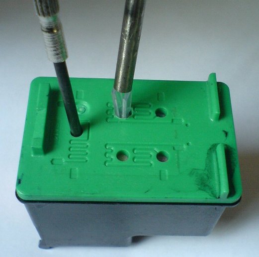

|    Сообщение #2 Отправлено 09 сентября 2008 - 20:18   romanM
касание чернильного уголка с губкой картриджа приводит к нарушению балансировки!
маленькая вставка, и всё!
  • Прикрепленное изображение: _____________________.JPG
