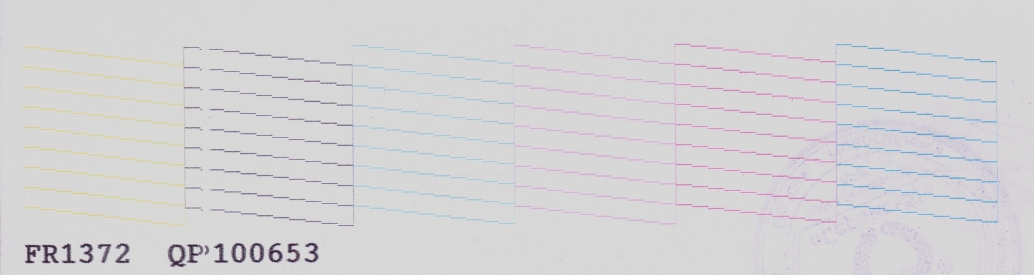

После этого вернул слив на место, в банку, голову припарковал и включил принтер. Он сразу запустил штатную прочистку, после дал ему отстояться примерно час и распечатал проверку дюз. Первый тест - УЖАС! все цвета поперемешаны, половины дюз нет. Ещё одна штатная прочистка средствами драйвера. Тест дюз. Цвета в норме, дюзы все на месте но по черному цвету белая полоса, и буквы внизу какие-то все нерезкие и размытые!

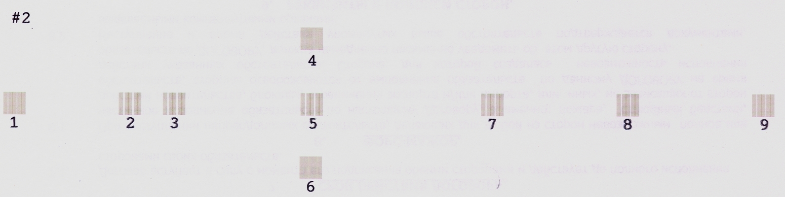

Ладно. После этого пытаюсь делать калибровку ПГ, думаю мож в этом проблема, получаю следующую картинку
картинка
Но самое интересное, что после того, как выбрал самые лучшие квадратики, указал в табличке и сказал "Перекалибровать" всё изменилось на диаметрально противоположное, т.е. квадратики 1235789 как были жутко полосатыми так и остались, а 4 и 6 просто поменялись местами, т.е. в первом случае лучшим был 4 после перекалибровки лучшим стал 6. Перекалибровал так раз 10, никакого результата, меняются 4 и 6 местами и всё! Сделал прочистку средствами SSC, тест дюз стал идеален, никаких пробелов или полос, но откалибровать голову так и не могу, всё без изменений! :(

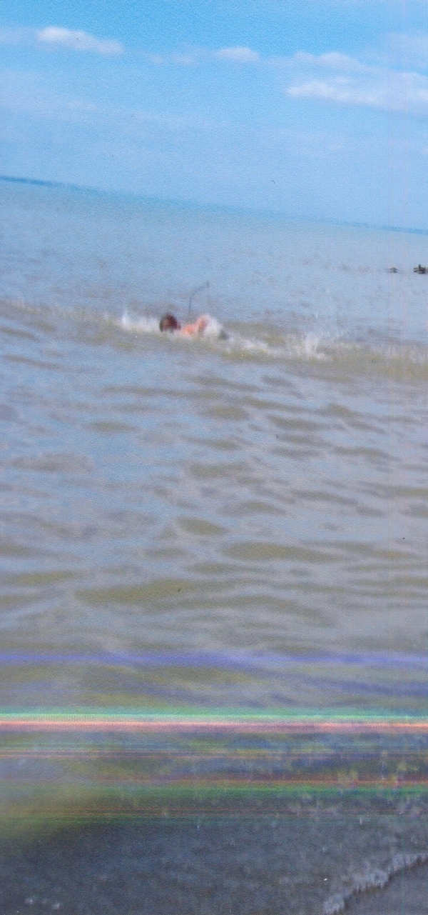

Попробовал распечатать фотографию. УЖАС! Всё мутное, по ходу движения ПГ полос нет, но зато в нижней части фотографии чудные разноцветные полосы поперёк движения ПГ по всей длинне фотографии!

Вставил, штатная прокачка, тест дюз - идеал!!, калибровка - всё просто ОТЛИЧНО!!!!, фотку печатать не стал, так как в трёх картриджах после прочистки осталось по 10% чернил :(

Полоска через весь лист по вертикали цвета радуги это не проблема подачи чернил, это как раз глючат чипы!!! Как именно они глючат - суть великое тайно...
Глюк в одном месте "страницы", т.е. если я печатаю 10*15 которая не входит в диапазон глюка, то тогда фотка идеальная
а А4 формат или поверхность CD/DVD с полоской получаются :(
