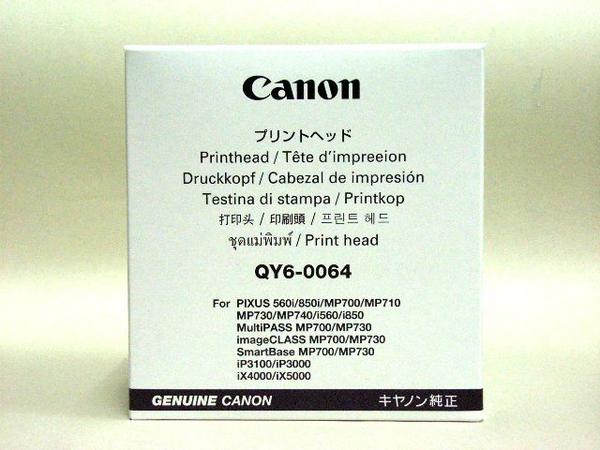

Спасибо за развернутый ответ!
Мигает только желтым, пять раз. Зеленая лампочка горит постоянно.
Сейчас попробую почистить контакты, как Вы рекомендуете. Надеюсь поможет.
Возникла небольшая просьба, а не подскажете ли модель печатающей головки? На ней самой из надписей только >PPE+PS-GF10< и маде ин Джапан :-)
Ну а если еще подскажете куда за ней обратиться, то вообще песня :-)

| Сообщение #10 Отправлено 02 сентября 2008 - 16:06
... печатающая головка QY6-0064, а куда обратиться - гугль знает (или рамблер, или...) : http://www.google.ru/search?hl=ru&q=QY...mp;aq=f&oq=
... и выбирайте, что ближе к дому, или дешевле...
