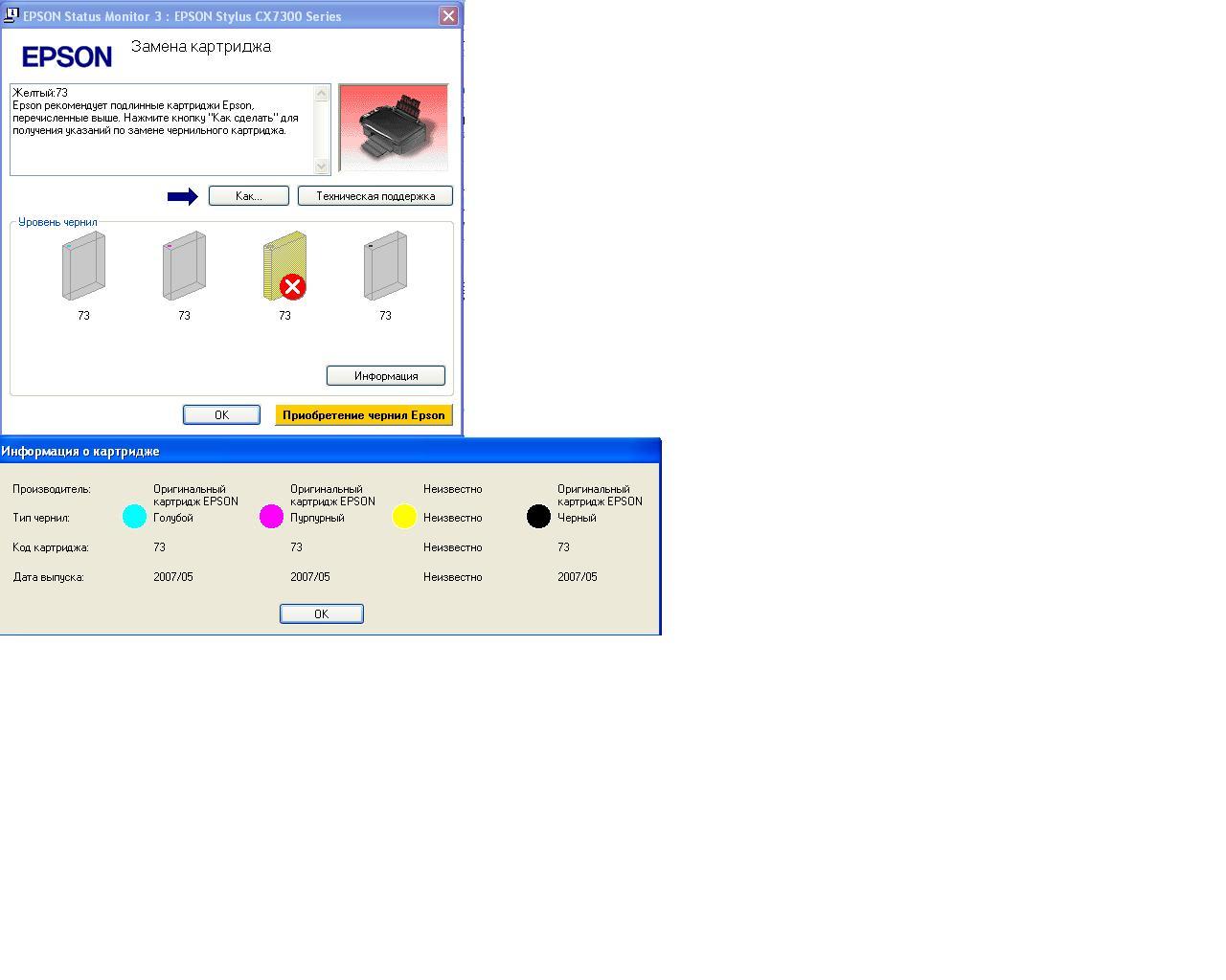

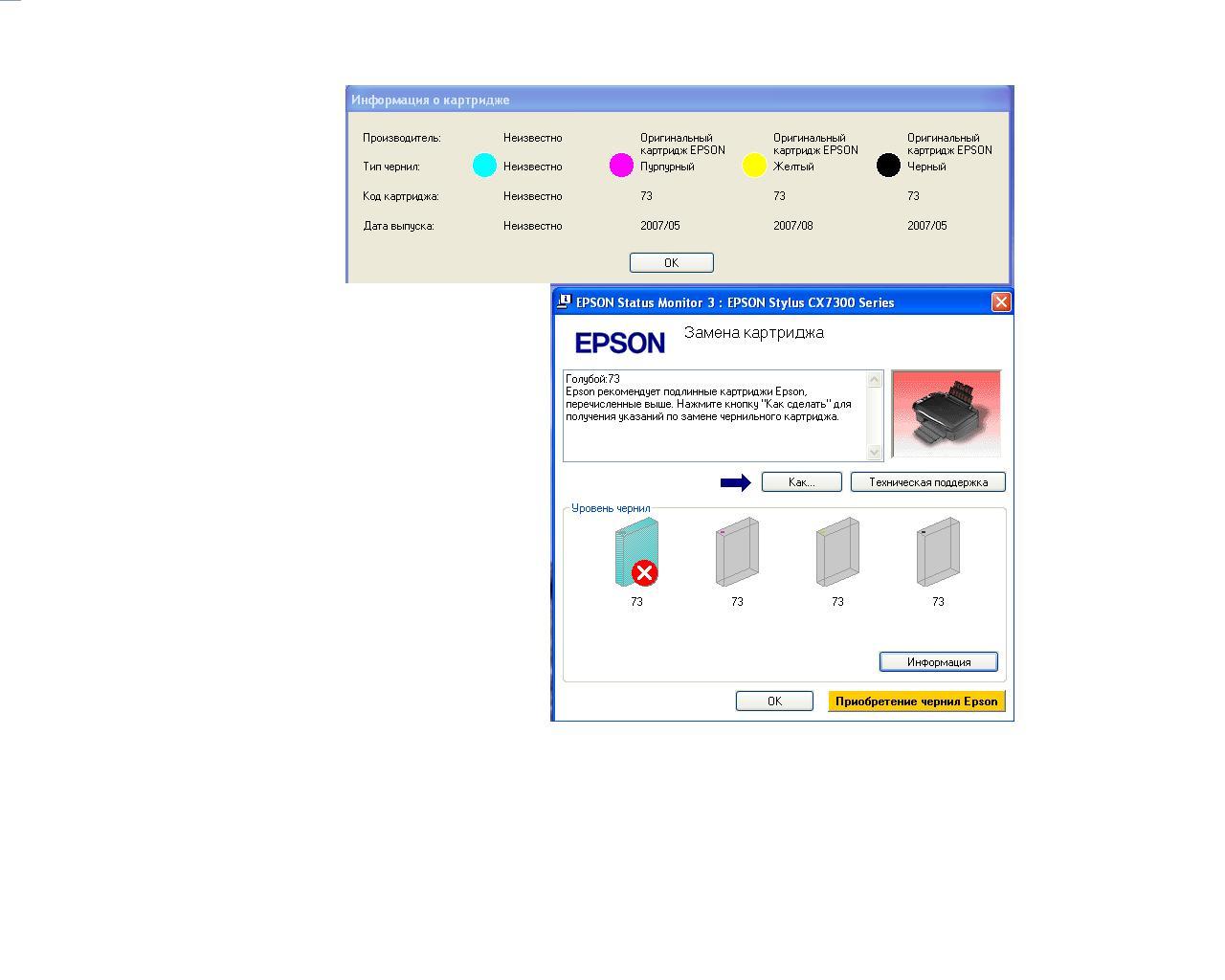

Видет картриджи, только в том случае, если хоть один из картриджей не вставлен.
Стоит вставить все четыре картриджа, принтер либо не распознает все картриджи либо перестает видеть только cyan.
Контакты все рабочие, т.к. все картриджи видны и принтер пишет с каждого дату через утилиту.
Подозреваю что прошивка переглючила, так как принтер отлично себя ведет и в сервисной программе все показывает, ругаясь правда на ошибку наличия чернил.
Как можно прошить принтер?
Рисунок 1- вставлены все картридж.
Рисунок 2- вытащил желтый картридж.
EPSON STYLUS CX7300 перестал видеть картриджи видет только когда один из картриджей не вставлен
