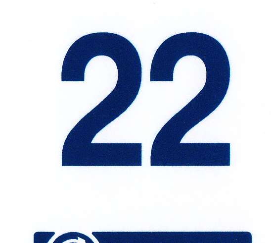

Макет выводил из Illustrator-а, но дело не в этом. Печатаю в основном на пластике со спец. покрытием для струйной печати.
Согласен, в том-то и дело что все равно при печати по краям изображения тень... И постараюсь отсканировать и выложить различные тесты.

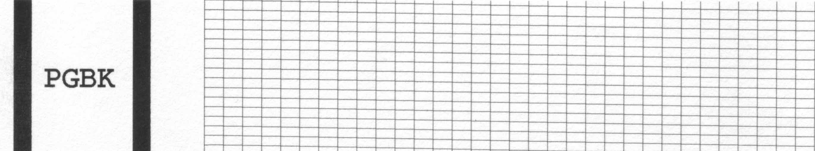

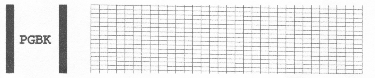

Прилагаю тесты.
До усиленной чистки
изображение удалено (п.4 правил форума)
После усиленной чистки
Причем после чистки через промежуток времени снова все возвращается и нужно чистить.
Увеличенный вариант текста.
В данный момент принтер стоит и ждет решения.

| Сообщение #19 Отправлено 30 сентября 2008 - 12:03
Вот сканированные тесты. Но сканер плохенький так что видно не очень.
Это тест до проблемы.
Вот после. Размеры файлов большие - иначе невидно ничего, сканер просто ужас! LiDe 60 канон.
Образец печати. Хотел отсканировать разные варианты настроек печати, но на сканах отличить одно от другого нереально.

| Сообщение #20 Отправлено 30 сентября 2008 - 14:20
... с учётом качества сканов... ... я бы скорее подумал на низкое качество чернил (... или неподходящие чернила...). Явно выраженых следов износа сопел, я не вижу...
... я бы в подобной ситуации, всё-таки, как следует промыл бы голову и сменил чернила (...и чернильницу).
