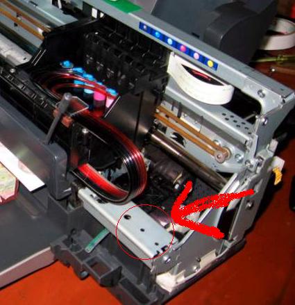

На 300м такого быть не должно. Такое состояние вала - капут каретке и принтеру (ремонт дороже, чем покупка аналогичного принтера).

Наверное я не так выразился, полоса не на валу, а на стальной планке, на которую каретка опирается своим 2-м краем (у с42), вот на этом месте
