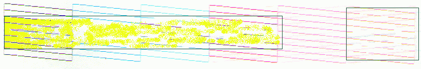

Прикрепленное изображение: 1.gifДоброго времени суток профессионалам и примкнувшим!
Проблема возникла месяцев 5,5-6,5 назад и развивалась так:
1. пропал желтый. после продувки головки желтыйстал оранжевым. многократные продувки помогали, но не надолго. подъем принтера\СНПЧ относительно друг дружки давал результат, но не полностью, а вот синие пятна от чернил на бумаге стали появлятьсся с удручающей частотой. Установил доноры как написано в инструкции - на одном уровне с принтером. Потом печатать в цвете некоторое время не надо было, и забил.
2. Через месяц вместо мадженты стал печатать фиолетовым, на черном появились полосы. продувки не помогали. уехал в отпуск на месяц.
3. бутерброды - штук 8 поставил от получаса до 2 часов. Бесполезно.
Снял СНПЧ, вылил чернила, выкачал как смог чернила из картриджей, залил промывку, заполнил картриджы, подождал пару часов. Продул голову раз 4-5. слыл бурду, влил чернила, проверил, чтобы нигде не было воздуха. Заполнил-продул пару раз голову. Стало так же, как и было.
Поднял доноры где-то на 6 см - стало полегче, но не идеально. Если подниму еще на см - потекут чернила. Проходимость картриджей проверял неоджнократно. Капу чистил.  Чернил извел уже на продувки около 700 мл - а результат на картинке.
Иногда на сиане правда появляются средние дюзы, но с явной примесью черного; иногда желтый становится действительно желтым, но все это как-то непредсказуемо. а идеального теста не видел уже пол года, хотя до этого полтора года все было ОК.
Кто что может посоветовать?

|    Сообщение #13 Отправлено 21 августа 2008 - 20:31   romanM
ПО тесту видно следующее:
1. а. Левый большой квадрат с жёлтой ретушью - пропуски имеют явную выраженность- отсутствует середина теста на 4 цветах подряд - причина - на пластине дюз висит капля чернил, прямо посередине, т.е. чернила вытекают, капля занимает почти вю длину пг, наличие дюз одного цвета в другом и говорит о свисающей капле на пластине ПГ -причина неправильная балансировка системы!!! опустить доноры ниже принтера на 4 см, прокачать и дать отстоятся 6 часов.
б. Левый большой квадрат с жёлтой ретушью-следствие приклеившейся к дюзовой пластине кусочка бумаги, который мешает печати-маловероятно.
в. Левый большой квадрат с жёлтой ретушью - разрыв ПГ - подсос воздуха в ПГ вызывает пропуски в печати-только от неправильной промывки шприцом - маловероятно - проверить - вставить шприц на иглу 50\50 промывка-воздух, и придавить - если пробита пойдёт из соседних игл!
2. правый квадрат в области жёлтых дюз - пропуски в тесте хаотичны - результат забитой ПГ -лечится заливкой в картриджи промывки и прочистками с последующей распечаткой, но гарантия только промывкой ПГ шприцом + УЗ-ванна
3. Практически все дюзы во всех цветах распушены - следствие использования чернил ВВМ, после таких чернил УЗ-ванна не всегда помогает!
4. Всем, кто читает: Никогда не используйте чернила ВВМ - у ВАС через 4-7 месяцев будет такой результат, у ВСЕХ!
5. Неработает помпа - маловероятно - прокачки забирают чернила.
6. неработают картриджи - маловероятно не могут все сразу неработать.

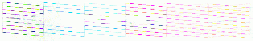

  • Прикрепленное изображение: 1_1.GIF
|    Сообщение #14 Отправлено 21 августа 2008 - 22:17   Episode
О!!!
Роман натолкнул на мысль, как с наименьшими затратами определить, что ПГ - трандец!
Просмотр сообщенияromanM (21st August 2008 - 09:31 PM) писал:
Именно так!
Если прокладке писец, то промывка будет хлестать со всех щелей, если же прокладка целая, то только из тех дюз, на штуцер которых идет подача.

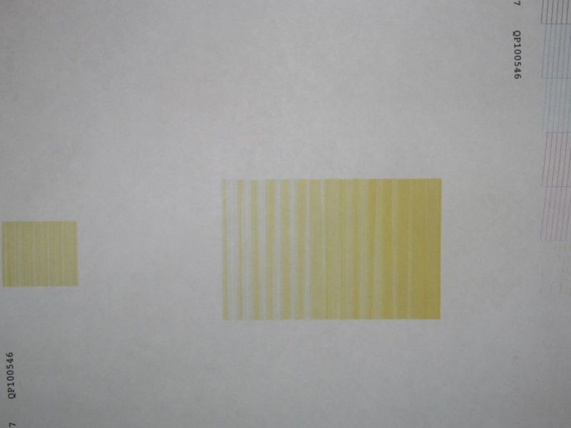

|    Сообщение #16 Отправлено 12 января 2009 - 11:47   syncmaster999
Пропадает желтый цвет на epson r220 сначала напечатаю одну страницу фотографии, на второй странице уже появляются полосы, как будто не хватает краски принтеру, краска бежит хорошо из картриджной снпч, пробывал промывать головку промывочной жидкостью, пробывал менять цвета местами желтый картридж вместо lighte mangeta печатает нормально. Думаю чернила плохие хотя до этого печатал целый год на этих чернилах, Чернила фирмы sensient может кто нибудь сталкивался с такой проблемой с чернилами sensient.
  • Прикрепленное изображение: IMG_0155.JPG
  • Прикрепленное изображение: IMG_0154.JPG
|    Сообщение #17 Отправлено 12 января 2009 - 12:34   Episode
