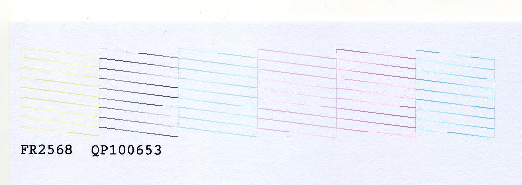

а вот дюзы

судя по тесту дюз - кривоструй и правда !
| Сообщение #10 Отправлено 17 августа 2008 - 09:32
не понял, вроде все ровненько. Можно поподробнее, что правда?...

или скан кривой получился, но мне тест как-то не нравится, распушенный какой-то, а бумагу не под пресс ложить, а выгибать задний край руками в обратную сторону,

Тест плохой. Бумага не виновата.

б) Разгерметизация? а как ее проверить? В шлейфе воздуха нет. Проверка дюз тоже не показывает что где то попадает воздух (кстати да, скан вышел не ахти да еще пришлось качество фотки ухудшить, чтобы сюда, на сайт поместить. Реально все полоски ровные, не расплывчатые)
