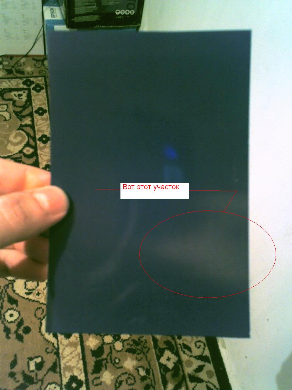

Печатаю уже 3 года на СНПЧ. Многие на форуме меня знают. Столкнулся с проблемой непонятного характера, долго думал и физике происходящего , но пока к единому выводу не пришел. Фото приложу, она плохого качества, но суть понять можно
Описание проблемы :
- в верхнем левом углу фото пропадает черный цвет
Как проверено :
- распечатал абсолютно черное фото 10х15 в ручном режиме с профилем epson matte, photo RPM, в драйвере поставил оттенки серого чтобы задействовать только черный цвет, капсульная СНПЧ, фотобумага PRIVISION, чернила Inktec E-0009, принтер R270
- тест дюз показывает 100%, причем дюзы не косят, проверенно сервисной прогой.
- шлейф нигде не пережат, лежит под головкой принтера, проверил всю "магистраль" шлейфа.
- странно, но на ломонде глянце 230 все печатается отлично, и к тому же на той же PRIVISION но только формата А4 тоже все печатается отлично.
Так вчем же проблема, никак не могу понять, в чернилах, принтере, в СНПЧ, в бумаге ? Вопрос всем участником форума, поделитесь у кого какие мысли.
Пропадает черный цвет в левом верхнем углу фото тест дюз 100%, шлейф не пережат. Что ЭТО ?

а где образец?
| Сообщение #3 Отправлено 10 августа 2008 - 19:09
romanM (10th August 2008 - 06:27 PM) писал:
а где образец?
прикладываю образец ... на фотке выделил область. Фото плохого качества с мобильника , на самом деле ,при печати, отсутствие черного цвета резко выделяется. Сфотографировал фото так как она выходит непосредственно из принтера.

ken74 скан срочно высокого качества (не разрешения), по фото нифига не понятно
и что? какие результаты, где сканы, так не пойдёт!

,нету сканера, проблема не исчезает, я уже незнаю что и думать,сколько времени потрачено, спрашивается для чего, стоило оно того??? НЕТ , не стоило.
| Сообщение #14 Отправлено 23 августа 2008 - 19:09
ken74 не плачь, надо хорошее фото на улице сделать, и попробуй размер бумаги поменять, ...увидеть проблему надо, на фото ничего не видно, мне во всяком случае

проблема происходит только на бумаге привижн глосси 230 10х15, 13х18. ВСЕ !!! На других бумагах все печетается отлично ! На родной епсон глосси, на мат и глянцевом ломонде . НЕ пойму , то ли дело в бумаге, то ли дело в механике принтера. Было замечено что прижав верхнюю направляющюю выходную планку с зубчиками R270 интенсивность пропадания цвета резко меняется, поменяв ее от другого принтера R270 проблема все равно остается. Практически уверен что дело не в засореннии головы, т.к. чистил голову под давлением много раз
| Сообщение #16 Отправлено 17 сентября 2008 - 19:32
У меня та же проблема, только R290, хамелеон, на суперглянце, epson PG, полуглянце, и в другом углу. И на 10х15, и на A4 в одном месте. Думаю, что связано с бумагой, вернее с особенностями ее изгиба, проявляется на выпукло выгнутых бумагах, вот почему только в одном месте, и только с одной стороны - непонятно.

А при чем тут черный цвет?
То же самое будет наблюдаться и на заливках другим цветом.
ИМХО - лист кривой, и возможно это влияет, меняется расстояние от ПГ до листа.
Хотя Эпсон Премиум Глосси не такая и кривая.

Заметно в основном на черном. На светлых тонах иногда на этом же месте наблюдается синеватый оттенок.
