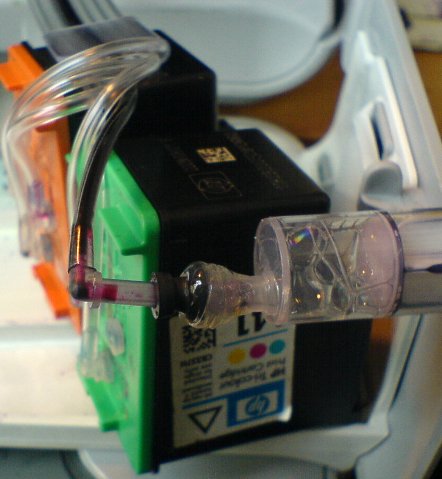

Купил ColorWay СНПЧ для IP1800 - делал все по инструкции. Не могу заставить чернила доходить до картриджа по трубкам, в трубках много воздуха и при печети картридж не "всасует" чернила. Что мне делать? Помогите плз
|    Сообщение #2 Отправлено 09 августа 2008 - 20:34   romanM
archeg а ты потяни чернила в трубку шприцом до уголка, а потом в картридж вставляй
  • Прикрепленное изображение: __________________.JPG
|    Сообщение #3 Отправлено 11 августа 2008 - 13:53   archeg
Спасибо за ответ - разобрался. Как оказалось проблема была в том что нужно было вручную заправить картриджи до максимума, только тогда картридж начал сам сосать чернила. В противном случае в трубках появлялся воздух из картриджа, а чернила не подкачивались во время печати, даже если заполнить все трубки чернилами и вставить в таком состоянии в картридж
