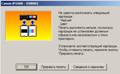

Комп пишет :
" Не удается распознать следующий картридж:
цвет
черный
Печать выполнить невозможно поскольку картридж не установлен должным образом или несовместим с этим принтером.
Установите соответствующий картридж"

|    Сообщение #7 Отправлено 23 октября 2008 - 01:04   Baron-52
>Не удается распознать следующий картридж: цвет - черный
>этот и сгорел,
Нет, словом "цвет" в данном сообщении обозначается цветной картридж вобщем.
Вот скриншот:
  • Прикрепленное изображение: net_PG.JPG
