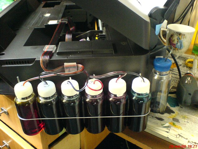

Танки потекли на стол в офисе у товарища пару лет назад (3 из 4). Заменили на обычные банки. Потому танки сами делаем.
Mutoh RJ900, Mutoh RJ800, Encad PRO50, Epson (всякие) OKI 3300, GCC PalLinx, GCC Bobcat, Epson 9600
| Сообщение #7 Отправлено 07 августа 2008 - 21:04
RX-610, ёмкости прикреплены к корпусу, и заливать удобно-крышку открутил и налил, слив-на радость клиенту, апапрат поднял - и банки не болтаются отдельно
