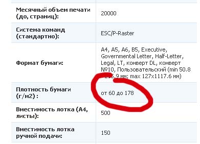

Я по информации на оф. сайте так и не понял принтер печатает на бумаге высокой плотности? К примеру 250 г/м2 ?
Кто знает наверняка отзовитесь!

В технической спецификации на сайте Epson указана плотность бумаги в диапазоне 60—178 г/м2.
http://www.epson.ru/products/printers/lase...rMenu=technical
Кто реально пробовал принтер поделитесь информацией. Какая максимальная плотность бумаги допустима для этой модели?
