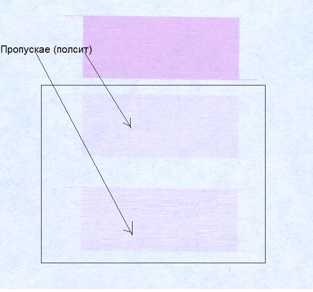

Установил СНПЧ на новый принтер Canon PIXMA IP 4500 без использования оригинальных картриджев
Два дня прекрасного полета, но потом на третий день дал такую бяку.
Система гермитична вроде, балансировка не дает результат
Чернила Intek C908
Service test
Прикрепленное изображение: service_test.jpg
Тест дюз
Прикрепленное изображение: ________.jpg
Прочистка головы стандартными средствами не помогло. Что может быть?

|    Сообщение #2 Отправлено 06 августа 2008 - 11:01   Kap_Killer
Можно попробовать доноры ниже уровня принтера опустить на 5-7 см, хотя там симптомы несколько другие.

|    Сообщение #3 Отправлено 06 августа 2008 - 12:54   Golandetc
Если вы используете систему СНПЧ емкости непосредственной подачи краски в головку которой не имеют асорбера, то возможно попадание в головку мелких воздушных пузырьков, в результате некоторые сопла не работают. Проблема решается установкой асорбера другими словами у себя я установил капиляры похожые на те что стоят в обычных маркерах.

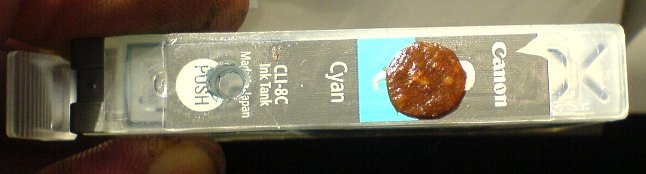

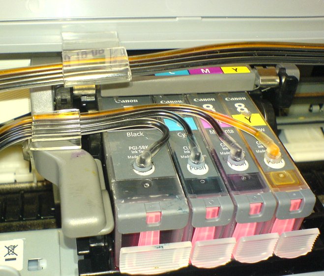

Кстати я находил ваше фото СНПЧ на оригинальных картриджах, и там была мини инструкция как ее сделать.
Прикрепленное изображение: Canon_____.JPG

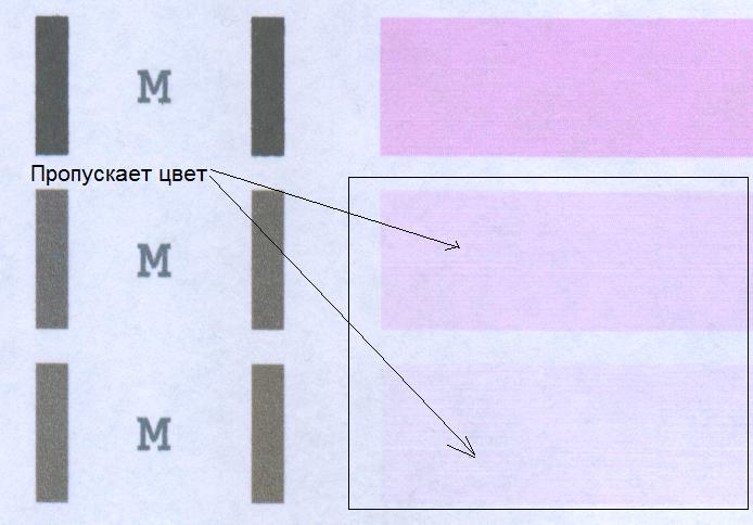

|    Сообщение #9 Отправлено 08 августа 2008 - 22:08   latip
СНПЧ на оригинальных картриджах такой же тест дюз :unsure: :angry: , но при печати на обычной бумаге вроде все ок(просто не было фотобумаги на работе). Вот жду понедельника пусть постоит двое суток. Если не поможет буду башку мыть (хотя не охото, два дня принтеру все таки).

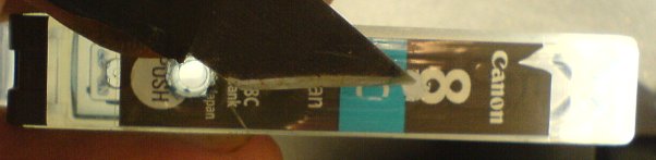

|    Сообщение #10 Отправлено 08 августа 2008 - 22:24   romanM
latip а он и так на водянке №8 - водянка, там только №5 пигмент, его и ставь пигментом, не меняй!
Просмотр сообщенияlatip (8th August 2008 - 11:08 PM) писал:
От капсул отказываюсь раз и на всегда(второй принтер на помойку надеюсь не понесу).
перделай оригиналы как на фото, но воздухан надо заклеить! под цифрой 8
  • Прикрепленное изображение: _______________.JPG
  • Прикрепленное изображение: ________________2.JPG
|    Сообщение #11 Отправлено 09 августа 2008 - 07:02   latip
Все уже давно переделал согласно вашей инструкции.
