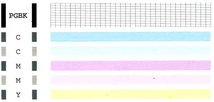

Недавно мой кэн начал полосить.делаю тест дюз.покаывает полосы на CYAN и MAGENTA.вот фото
Прикрепленное изображение: img036.jpg
если распечатывать три цвета отдельно то всех сильней полосит синий.см. фото

Не радует тест (в смысле "полосявый"), ну попробуй промыть ПГ, ежели электрическая часть целая, может помочь.
Чем и как есть на форуме , в ФАКе или Рубрикатором воспользоваться...поискать.
Не плохо бы и чернилки узнать какие и как давно эксплуатируется принтер...сколько заправок отходил...

да вот еще фотографии теста дюз
принтер у меня с начала года.используется через день.Стоит СНПЧ.чернила Ink tek.Емкости заправлял один раз.Вот так

у меня таже проблема. Только не столь ярко выражены полосы. Но больше всего меня смущают сам внешний вид полос. Хоть я не столь обширный опыт в использование СНПЧ имею. Но с полосатостью головки уже по воевать успел. И это полосатость не похоже на обычное загрязнение дюз. Здесь ярко выражено как это лучше назвать "штриховое полосатость". Я уже грешил на чернилы, на дюзы. Но промыв голову, поставивь оригинальные картриджи получил тот же результат. Так что то же сижу жду когда же что же скажут Профи, Специ!!!!
|    Сообщение #5 Отправлено 07 августа 2008 - 19:34   romanM
latip либо недомыл пг либо кирдык пг от некачественных чернил, или снпч

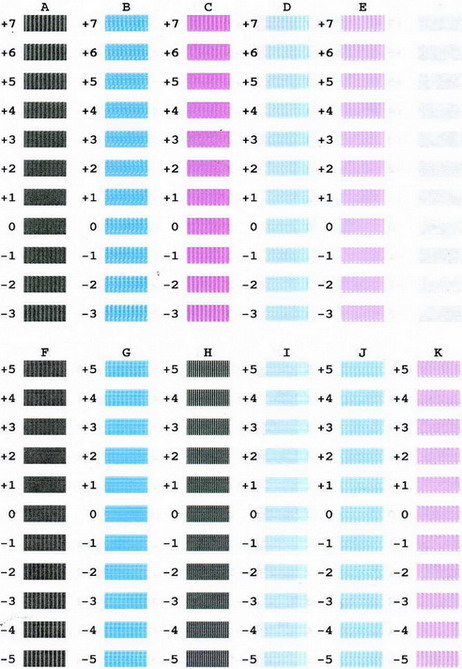

да еще пытаюсь выполнить выравнивание ПГ. не получается.что до выравнивания что после.да и сам тест на выравнивание хуже.вертикальные полосы смещены в стороны от вертикальности.вот фото
обычная промывка не помогла
фотка теста выравнивания

Ну тогда...новую ПГ или старую ещё мучить...а лучше Ёпсон.
