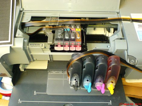

romanM (5th August 2008 - 08:14 PM) писал:
а можно и не покупать а ручками
однако мне с утра ставить систему на 4500 ...
я вот себе и подумал , что вариант с капсулами меня уже
порядком утомил , то перелив , то недолив , то обрезки с чипами выскочат...
Решил использовать родные чернильницы целиком
заглядываю на форум , а все уже придумано до нас ©
