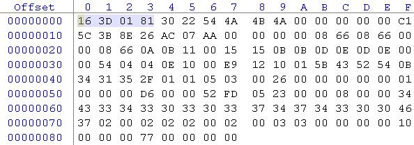

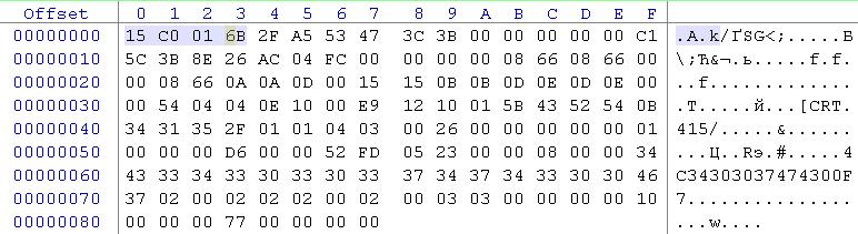

Здравствуйте.
Попался мне в руки Epson cx7300 (попросили заправить картридж). А он 9-пиновый! :unsure:  Скачал "Epson Adjustment program CX7300". Там есть функция типа сохранения данных eeprom. Сохранил, но потом долго искал куда. Через монитор файлов нарыл, что эта программа сохраняет в файл bkupdata.eep. Давненько я видел на этом форуме тему по обнулению Canon через WinHEX. Вот я и решил попробовать, А вдруг! :unsure: Ну вот. Открыл я этот файл через WinHEX. А сохранил я этот файл в двух экземплярах: пустой magenta и полные и пол
учил два таких окошка(они в приложениях).  Как я заметил, то меняются только первые 3 строчки, а остальные одинаковые. Как вы дум
аете - я в правильном направлении или это фантазии?
PS: Когда я сохранял eeprom? печатал несколько фоток, а затем восстанавливал eeprom, то уровень не изменялся.
PSS: А можно ли на этом принтере отключить слежение, как на CAnon, чтобы он печатал на пустых картриджах?
Спасибо за внимание.
Жду ответа.

|    Сообщение #2 Отправлено 03 августа 2008 - 15:04   romanM
mximius они не обнуляются, и не замораживаются, там односторонний счётчик в чипе, и принтер следит за чипом!
