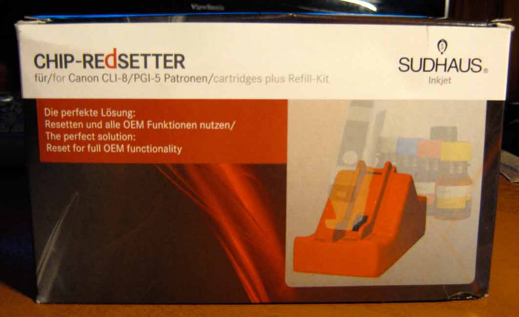

Ну вот она и прибыла, "моя прелесть" (С) :)
Ресеттер выписан с Германии напрямую с сайта.
Шел 3 недели.
Покупка и доставка обошлась мне в 1408р.
Аккуратная, заводская коробка, внутри которой оказалось:
1. Набор чернил водорастворимых цветных в баночках по 30 мл и 1 баночка пигментных 60 мл.
2. 5 высококачественных шприцов с резиновым поршнем и иглы к ним для заправки.
3. 1,5 мм сверло в удобном пластиковом набалдашнике с одноразовыми перчатками для продырявливания картриджей.

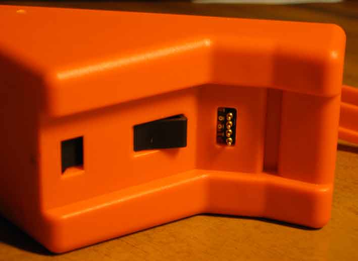

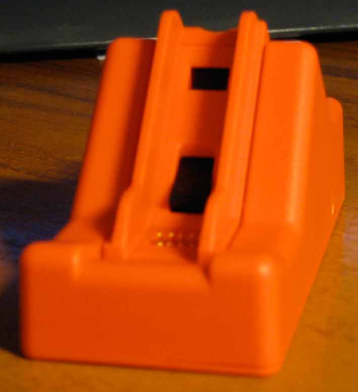

4. Собственно ресеттер со вставкой (без вставки вставляется 5-ка, со вставкой - 8-ки)
5. Подробнейшая инструкция на немецком языке с цветными картинками.
Если честно - приятно поразило качество изготовления - оно высококлассное, как говорится немецкое.
Так же я был шокирован наличием набора красок - это чрезвычайно приятно, при условии заплаченных денег и при сравнении с тем, что предлагается сейчас на нашем рынке (там не идет речи о комплекте чернил, а цена - выше). Баночки - обычные ПЭТ, но с удачной крышкой - в ней круглое отверстие, а внутри резиновый клапан, позволяющий втыкать иглу от шприца не открывая баночку - весьма похвальная продуманность. Я уже подумал о том, что буду и дальше эти крышечки использовать - резьба стандартная как на всех ПЭТ.

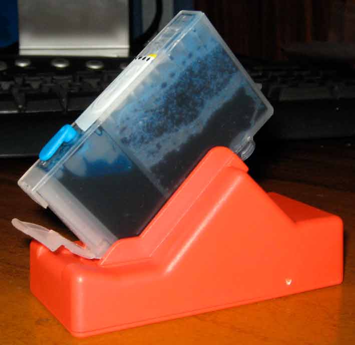

На фотографиях видно, что я обнулял чипы, установленные на перезаправляемых картриджах. Сразу хочу предупредить, не все картриджи корректно по размерам подходят в ресеттер - иногда нужно применить более сильное нажатие при вставке, чем следовало бы. Будьте аккуратны и не пугайтесь, если ничего не происходит. Думаю что при использовании оригинальных картриджей такая проблема не возникнет. Достаточно просто обнулить чип вручную - без картриджа - просто аккуратно приложить к контактам и все произойдет само собой, главное - не перепутать контакты при этом.
Сам процесс сброса до безобразия прост. Вставляете картридж "задницей" вниз и плотно прижимаете жопку к контактной площадке ресеттера. Если контакт удачный, то сперва мигнет красный огонек и примерно через 1-3 сек загорится красный диод. Согласно инструкции необходимо продержать картридж в таком состоянии в течение 6-ти сек.
Что тут сказать - чудо произошло! Все вставленные в принтер картриджи определились и уровень чернил показал 100%! :) Для меня теперь это уже и не чудо вовсе :)
