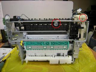

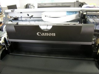

Задался целью вывести слив на принтере, но как это сделать на форуме не нашёл. Поэтому после того как сделал решил всё-таки описать процесс.
Итак:
1. Разбираем принтер согласно инструкции от kurbads

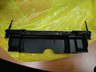

2. Снимаем лоток для печати на дисках
Прикрепленное изображение: 01.jpg
Прикрепленное изображение: 02.jpg
Прикрепленное изображение: 03.jpg

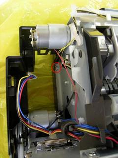

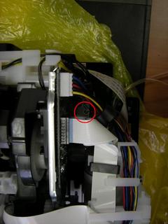

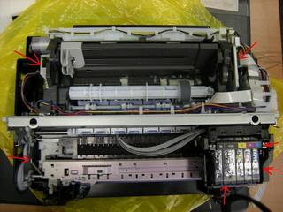

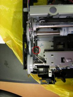

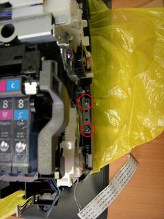

3. Откручиваем 6 саморезов

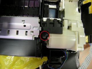

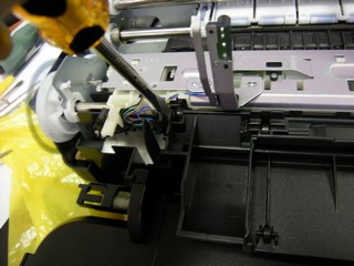

Прикрепленное изображение: 04.jpg
Прикрепленное изображение: 05.jpg
Прикрепленное изображение: 06.jpg
Прикрепленное изображение: 07.jpg
Прикрепленное изображение: 08.jpg
Прикрепленное изображение: 09.jpg

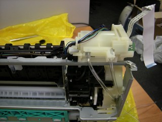

4. Вынимаем раму из корпуса
Прикрепленное изображение: 10.jpg
Снизу видим 2 слива

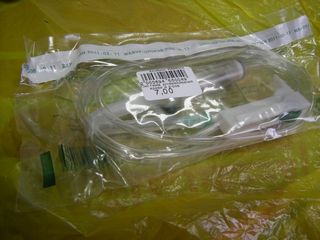

Прикрепленное изображение: 11.jpg
и отрезаем трубку (я разрезал напополам, потом укоротил после сборки принтера)
6. Наращиваем и выводим трубки (на фото сделал неправильно, нужно освободить обе резиновые трубки, а не вставлять их в пластиковые зажимы принтера, чтобы они просто висели, в противном случае они будут утыкаться в памперс. К сожалению фото с правильным расположением не сделал.)
Прикрепленное изображение: 12.jpg

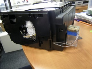

Принтер после сборки. (Приципил первую попавшуюся под руку баночку из под скрепок)
Прикрепленное изображение: 13.jpg

В общем решил выводить слив по своему. Купил две капельницы (как их называют в Аптеки "Система"), у них с одной стороны жесткий наконечник, эти наконечники воткнул в концы слива помпы. Далее пошел снял с разбитой тойоты раздвоитель с системы впрыска на лобовое стекло. Потом под горячей водой собрал всю систему в единую. Получил на выходе один канал стока. Решил выводить не в заде принтера, а в отверстие в боковой крышки (до этого что бы установить СНПЧ не поверху принтера а внутри его, просверлил в боковой стенки отверстия и там пропустил шлейф СНПЧ). Взял емкость от другой СНПЧ, туда подвел слив (с низу в отверстие как и все шлейфы). Получилось что емкость у меня стоит вместе с емкостями для СНПЧ в один ряд. Функционально - можно следить за наполнением емкости, и внешний вид не портит.
Сам вопрос заключается в следующем: По всем законам физики чернила с этой емкости не могут попасть обратно к помпе. Но все таки чем черт не шутит. А в друг. Или я могу спать спокойно.
