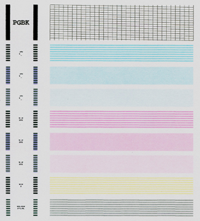

Вынужден пригласить на "консилиум" практикующих "терапевтов,хирургов,фармацевтов,теоретиков" от данной специализации...
В "анамнезе" было: 13 марта с.г. от интернет-дилера "под ключ" поступил пациент. Доноры- "Pro" без саморезов по 180 мл. Кровь - "Max-Pro2" ( 180 руб. за 100 мл.!) . Очевидно,- это были "908" - ые... C "двойным" сливом. Картриджи были перепиленые (согласно технологии?) и оптолинзы заклеены черной изолентой... Поработал без особой нагрузки ( 30-40 фоток 10х15см в сутки ) - два месяца. И "рентген" показал тогда и сегодня:
Прикрепленное изображение: __________________.jpg
Сервис-тест сегодняшний таков:
Прикрепленное изображение: ___________.jpg
P.S. Каждая цветная полоска на основных цветах имеет четкие границы, т.е. в полутона не уходит... Сканы сделаны сегодня,после 2-х суточного неспешного и щадящего мытья головы. Есть еще сканы дюз до мытья и после,но сосканированы с 4800 dpi. На данный Форум не влезают (лимит 100 кб), сжимая - ничего не разобрать...
P.S.S. Что порекомендуете: панихиду заказывать? :unsure:
P.S.S. До мытья ПГ, - CНПЧ была корректно удалена,как возможная причина "зебры". После промывки все тесты - на картриджах "Colortek" с переустановленными чипами от оригиналов. Аналогичние картриджи (с чипами от оригиналов) исправно служат на "PRO-9000". Т.е. "зебра" была с CНПЧ и осталась с картриджами...

Так ить...с такой периодичностью...или ПГ или элшлейф...шлейф прозвонить...токмо сдаётся мне, что ПГ энто...
Ежели ПГ виновата... (проверить на доноре можно) то замена её (ПГ)...токмо по деньгам
можно новый принтер купить...А как картриджи срезаны...мне отсюда не видать...но срезаются, правда...

"можно новый принтер купить"... купили у них же. С требованием чтоб було!!! Снова "под ключ",снова новьё с идеей старую СНПЧ перекинуть на новую машину. Новый гибрид проработал 3 дня и начал "петушить по светлой маженте ( об этом есть в этом же разделе, начиная после 20-го июня,не хочу пока заносить в "черный список" эту фирму,как бы ребята - приятны в общении). Они же открыли истину: это не СНПЧ! Зачем брались за исправление? А нам потребителям сразу потеплело - гарантиии то нет, за свое бабло ремонт.Был в 2-х ближайших мастерских. После круглых глаз - скромно сознаются " мы в основном по лазерникам"... Да ладно... Интересно,просто... Вдруг форумчане подскажут как выправить и тогда... Ага!

А на оригиналах пробовали?
Вообще и в принципе - перед тем как на что-то грешить, если не получается ничего с СНПЧ - то лучше поставить оригинальные картриджи и проверить прежде всего на них.
Ну а промывка... Не всегда она требуется на самом-то деле!
А неправильная промывка убивает голову не хуже дрянных чернил.
У вас или проблема с снпч или с чернилами.
Лейте нормальные чернила, прежде всего.

Туман не рассеялся... Мысль прозвонить шлейф - заманчива,но как подлезть к контактам? Разумеется,можно прикупить новый принтер и попробовать данную ПГ на нем... Но вдруг окажется, что зазря "пересадил здоровый орган",а причина в шлейфе или в процессоре,или еще в чем? По выложенным тестам можно сделать однозначный вывод,что ПГ - труп ? Повторюсь: проблема возникла с СНПЧ,потом последняя была удалена, промыта ПГ и установлены новые надежные картриджи. Картинка теста - не изменилась: аккуратные параллельные цветные полоски,чередующиеся с пропущенными. На всех цветах и буквах слева. Пигмент - без претензий... Подскажите алгоритм действий,пожалуйста... Форум проштудировал, подобного теста не встретил...

Убил я свою голову на кеноне...промывал как описано на форумах и спец жидкостью и дестилировкой и все напрасно, даже ставил новые родные картриджы... Может кто подскажет где можно приобрести новую головку на Canon PIXMA 4500? буду признателен. принтер купил в апреле так что обидно новый принт брать. Головку забил скорее всего лаком, когда диск пропечатанный не снял с планшетв и прыснул на него лаком, а после печатал 2ой диск..после пошли полосы. Помогите люди добры!!!! Принтер хорош, да вот у меня видать руки не оттуда растут.
