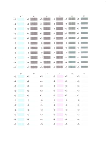

После установки СНПЧ цвета стали не однотонные, видны как бы капельки из которых получился цвет и по краю фотографии 10*15 идет полоса состоящая из розового и зеленого цвета. Чернила InkTec IT4-C908/100.
Покажите пожалуйста где почитать по этой проблеме? А то фотки не реально напечатать в при таком качестве печати.

Извините забыл написать. Проводил тест дюз, постараюсь сюда выложить вечером фотку.
Разрывов в сетке черной не было, та и вроде цвета там были однотонные.
Вечером сфотографирую тест дюз и выложу сюда.
Спасибо.
Спасибо.
| Сообщение #10 Отправлено 01 января 2009 - 15:20
| Сообщение #11 Отправлено 01 января 2009 - 17:19
-VaLeRa- сгорел цветной картридж, купи новый
| Сообщение #13 Отправлено 02 января 2009 - 15:29
Покупать ПГ...а проще новый принтер...когда цену ПГ узнаете...и СНПЧ тут ни при чём...
| Сообщение #15 Отправлено 02 января 2009 - 16:40
Картридж цветной...Прошу прощения невнимательно прочитал и
подумал на другую модель...где печатающая головка (ПГ) используется...
| Сообщение #16 Отправлено 02 января 2009 - 16:49
koka понял. Тогда куплю картридж и попробую его подсоединить к СНПЧ.
