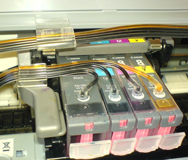

Приветствую. Возникла надобность создать СНПЧ на основе родных картриджей.Если есть у кого опыт поделитесь...

Alexsot идея такая, но картриджей больше...сосуды мариота обязательно, или дно банки ниже дна принтера на 3-7 см, и главное под нижним кольцом, на цифре 8, на наклейке, срезать плёнку и залить воздухан герметиком обязательно, а то затягивать чернила в трубки не будет!

Спасибо)идея ясна,а требуется ли доработка чернильниц?в смысле надо ли удалять поролон из чернильницы?

Alexsot ни в коем случае ничего не трогай! закрыть возд отв, + рассверлить под уголок шлейфа и всё, выняв сначала аккуратно шарик!
| Сообщение #8 Отправлено 05 июля 2008 - 13:37
ГЫ))) Все сделано))) Пасиба,но небольшая проблемка все таки есть: Картриджи надо обнулять либо отключить контроль уровня... Поискал по форуму-советуют приобрести программатор. Это обязательно или есть другие способы сброса чипов?А то с программатором как-то неудобно человеку будет туда-сюда чернильницы ставить...
