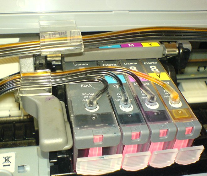

|    Сообщение #3 Отправлено 29 июня 2008 - 09:40   AngelOK
Желтый картридж завоздушен.
romanM
На том как ты делаешь - другой принтер вообще. И как эта фотка может помочь в данном случае?... :unsure:

поставить оригиналы и переделать , проблемы пропадут, а что разница настолько существенная , что не возможно разобраться зачем я именно эту фотку прицепил, или 8В коренным образом изиенит ситуацию? я на Кэнонах не встречал нормальных картриджей, от разных производителей, кроме оригиналов, потому у людей ПГ и сгорает , что либо переливает , либо голодание, в любом случае перегрев терморезистора...

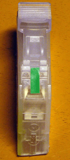

|    Сообщение #17 Отправлено 03 июля 2008 - 22:39   AngelOK
Просмотр сообщенияlukitch (1st July 2008 - 11:05 PM) писал:
чипы отрывать- останется ли потом куда припаять
Я решаю проблему с чипами просто - двусторонний скотч. Тонка полоска вклеивается в прямоугольную ложбинку под чипом. Когда устанавливаешь плату с чипом, он (чип) как раз к этому скотчу и приклеивается - держится отлично, не отпадает. Использую этот способ давно, так как часто приходится переставлять чипы с перезаправляемых картриджей на обрезанные под СНПЧ во вермя тестирования всяких разных чернилок :)
Прикрепленное изображение: 01.jpg
