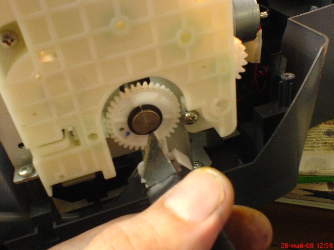

Доброй ночи всем. Задолбался с решением данной проблемы.... С каретки слетел зубчатый ремень, поставили все на свои места, включается начинает тестироваться и на тебе "Ошибка принтера см.документацию"
вал чистил никаких помех движению каретки нет, помогите кто сталкивался с данной проблемой (доп. принтер обнулили).
Rx590 - выдал Ошибка принтера см.документацию сбилось позиционирование?

Unshaven2006
неправильно собрал позиционирующую щестерню, в ней отверстие должно совпадать с отв к корп, в пластмассовой панели на фото тоже отверстие тоже совпадать должнос щестерней позиционирования, настроишь точно заработает!
