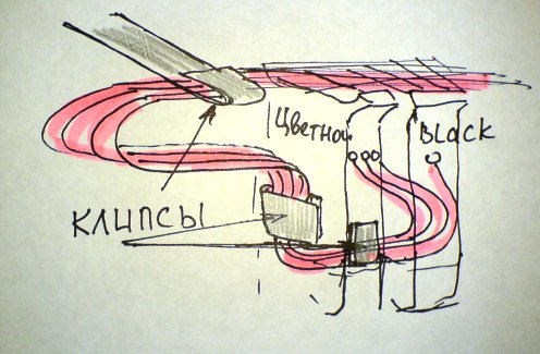

andrey11 всё правильно! но хочу свои пять копеек...
чернильный шлейф надо пустить по верху, через время он провиснет и цепляться будет за корпус, двухсторонний скотч сразу отвалится, сделай из пластика зажигалкой клипсу и на суперклей к картриджу, ....жаль у меня фото не осталось, не подумал раньше... может быстрый рисунок поможет:
  • Прикрепленное изображение: hp_45____.JPG

romanM
к сожалению, в данном принтере сделать шлейф сверху не получается. Он провисает при обратном ходе каретки, когда она находится в крайнем левом положении. так что либо спереди, либо очень высоко сверху (крышку тогда придется снять вообще). Или я чего-то не понимаю... Расскажите, пожалуйста, как боролись с этим провисанием шлейфа, если не трудно!
