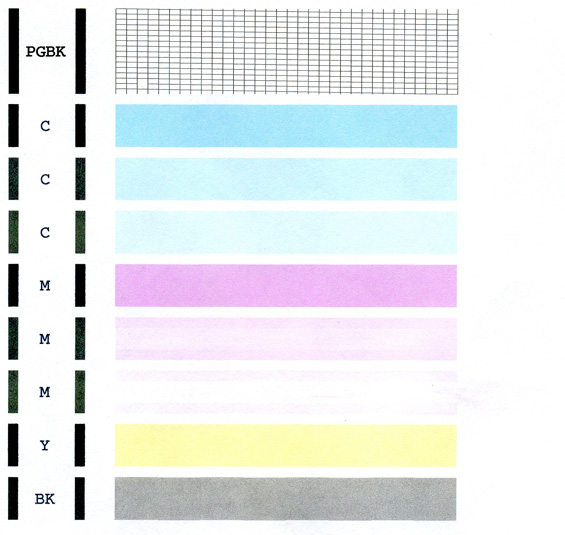

В приложенном файле фото.
принтер прошел всего 60 листов печати, после чего возникло сие.
Кто-нибудь сталкивался с подобным?
Поставил оригиналы - тоже самое.
Canon 4500 нетипичная проблема выбивание центра дюзы на красых тонах

Любой доктор, чтобы поставить диагноз должен знать все исходные данные, не так ли? Для этого назначаются анализы и т.п. :)
В нашем случае было бы неплохо узнать более подробно что конкретно у вас стояло на принтере.
На вскидку - учитывая что на оригинальных картриджах то же самое - фильтры на штуцере магенты забиты и требуют прочистки. Чернила поступают, но очень туго. Фильтры на штуцере каждого цвета - это такие металлические сеточки если внимательно посмотреть, сняв картридж. Возможно - попала грязь. Необходимо снять голову. Замочить ее в дистиллированой воде или жидкости для прочистки голов. Добиться выхода всех оставшихся в голове чернил, сменить "ванну" на чистую и "отсасать" шприцом ИЗ сеточек промывку. Если это не поможет, то прибегнуть к более радикальной промывке - на форуме есть целая тема по прочистке головы кэнонов.
Более детально можно говорить лишь когда вы полностью опишите ЧТО у вас стояло.

snpch
мыть обязательно использовать зелёный ММ, на ночь погрузить на 4 мм в жидкость в банку, закрыть крышкой , чтоб не испарялось, на утро вытереть тканью, в принтер, оригиналы прокачать 1 раз и посмотреть изменения

ну насчет промыть -промывали, все делали, просто не понятно , что даже если забита сеточка сверху, почему обычная мажента идет на все 100, а остальные цвета просто сносит в сторону, если присмотреться то на тесте видно что правый край теста на светлокрасных тонах сносит вправо...как ветер напыляет....
изначально ставили капсульную СНПЧ + инктек 908

snpch
значит чернила долго стояли и со дна банки налили, или несовместимость с оригиналами, в М отверстие дюзы больше, а LM получается уменьшением дюзы на тех же чернилах, вот и не бьёт, было у меня такое , взял в другом месте чернила , промыл и заработало, а снос чернил как раз соотвестствует тому что я ранее написал, о нетекучести , т.е. густоте, чернил!

Значит звездец голове. Если оригиналы после прочистки печатают так же. Или (что скорее всего) голова была промыта плохо. Не может у Кэнона голова так быстро сдохнуть. Если только совсем не повезло.

snpch
но ты же перед оригиналами голову не мыл руками? так чего хочешь, мытьё часто лежачие головы подымает!

вот и второй принтер выдал тоже самое
наверное нужно и правда хорошенько промыть головку и заменить красный цвет на другой
если даст хороший результат - отпишусь в понедельник к вечеру

Результата вообщем ничего не дало, после промывки, на оригиналах картинка не изменилась.
Сейчас есть мысли что просто основная часть промывки ушла через свободный основной красный, как через фотошоп заставить печатать принтер именно лайтами? Есть мысли?
Ставил 100% - 50 - 25 все ок печатает, но как мне кажется при этом использовался основный красный, а не полутона.

snpch
могли и дюзы подгореть, бывает такое,

Чернила инктек.Тоже проблемы с самой светлой мажентой.Тоже как будто ветер сносит вправо.Тоже начались буквально через 100 листов после запуска.Поднял принтер на 10 см.Проблема хоть и не ушла но по крайней мере не развивается (на предыдущем принтере началось тоже самое закончилось ужасным полошением на маженте).

alexus
чернила плохо протекают, не охлаждая дюзы, либо переливает, которые в свою очередь сгорают, все Кэноны на капсулах ставить выше дна ёмкостей на 5-10 см

Читал на этом форуме что кэноны очень хорошо тянут чернила. Отпечатал уже больше 300 листов всё нормально.От перелива чернил тоже возможно ухудшение печати? как это может влиять головку? (не понимаю как перелив может вредить голове)

alexus
уже писал, переливая чернила вытекают под пластину, расширяясь при нагреве чернила не вылетают через дюзу, т.к. она закрыта слоем чернил, находят самое тонкое место, и разрывают печатающую пластину, где-то так, ну смысл тот же
