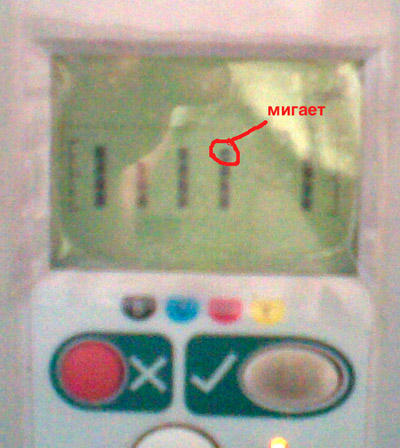

Дело точно не в компьютере, утром первые листы печатает быстро, даже 1,5 м лист максимальным качеством за 30 минут распечатал, а потом все медленее и медленеее, после обеда вообще на одном листе завис, это скорее всего связано с перегревом микросхемы и нехваткой свежего воздуха для вентилятора, я открыл крышку, снял фильтр (который уже кстати не очень и читый, направил туда настольный вентилятор, и почти сразу скорость печати стала нормальной
И еще часто стала выскакивать ошибка которая изображена на фотке
Подскажите пожалуйста хотя бы основные коды для этого плоттера. Спасибо
