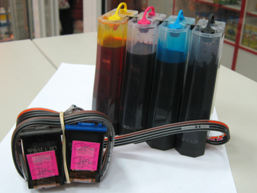

На основе картриджей №№21 и 22 некоторые фирмы изготавливают СНПЧ. Гарантируют проход через головки картриджей как минимум 100 мл чернил, на практике - пропускали 200. У меня в магазине этот СНПЧ хорошо расходится. При любом раскладе экономия получается в разы. Лить в СНПЧ или заряжать эти картриджи можно ЛЮБЫМИ чернилами для термоструйной печати, соответствующих цветов. По сути дела, подавляющее большинство чернил, котрые "предназначены" для конкретных моделей продаются этой же фирмой как "универсальные". А в случае с НР вы ничем не рискуете - полетела голова - купил новый картридж и дальше. В это даже есть свое удобство в отличие от Кэнонов и Эпсонов, где замена головы равносильна покупке новому принтеру.

Я вожу инктек для HP и скайхорс. Проблем замечено не было ни разу. Ничего не промываю. Продано более 15 СНПЧ на 21 и 22 картриджи. Сама СНПЧ производства Джет-Принт. Собрано качественно, нареканий (именно на эти СНПЧ) не было пока ни разу. Замену картриджа делаю прямо в магазине - обычным шилом расширяю отверстия в новом (купленном оригинальном) картридже, переставляю силиконовые втулки, в них уголки с трубками и отдаю клиентам. Все счстливы и довольны. Как я уже сказал, в среднем "проходимость" одного картриджа 200 мл чернил. Инктек и скайхорс расходятся применро одинаково, по моему мнению качество при печати одно и то же - особых различий я не замечал. Да и цена у этих чернил (у меня в смысле) одна и та же. Впрочем, модели принтеров, на которые идут эти картриджи не претендуют на нормальную фотопечать, так что ... Я называю эти картриджи "студенческие" :)

...странно, но я всегда промываю, черный ходит до 1 литра, 3-колор до 400 мл, и печатают очень хорошо, 10 наверное сделал, и после промывки всегда отлично работают, лучше чем без неё, но так конечно проще, раз и готово, картридж менял 1 №129 и 2 №22, клиенты долго не печатали и потом давай их мучить...
