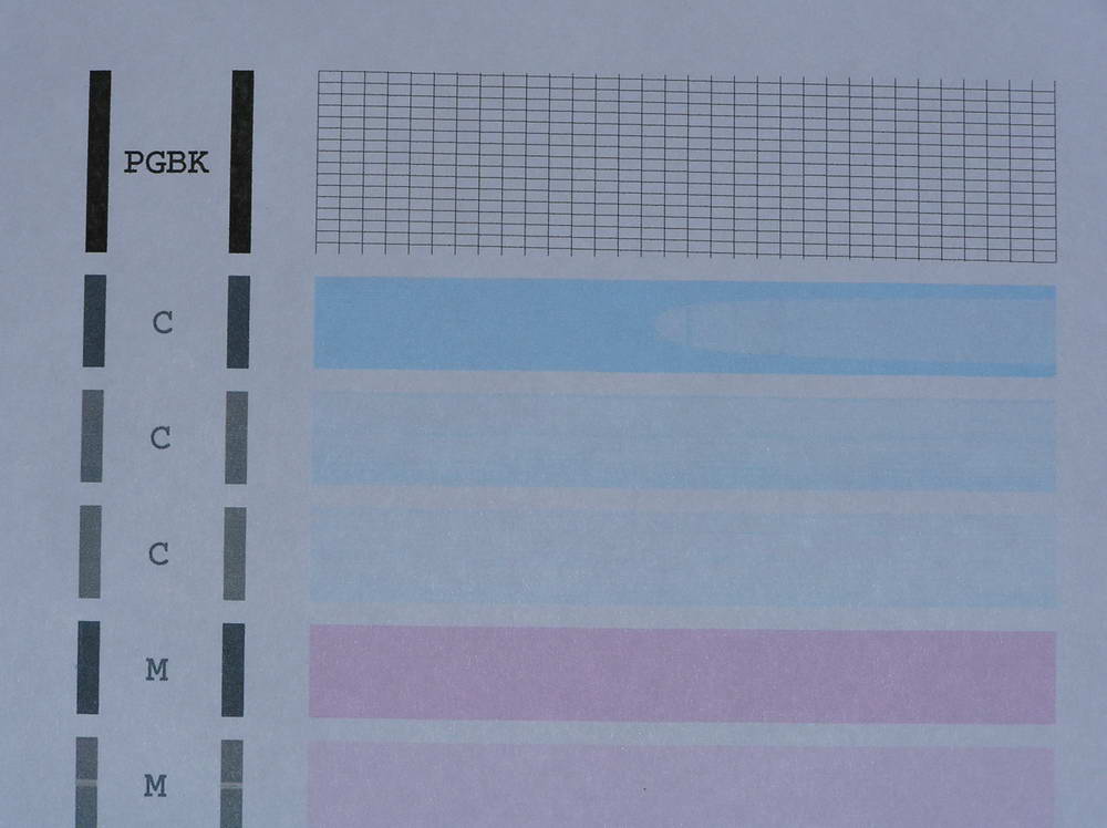

Проблема: при печати теста дюз (прикреплено) видно, что голубым печатается не вся область, а остаются пропуски. К тому же цвет светлее, чем должен быть. Во второй и в третьей голубой полосе вообще печатается через дюзу. Прочистки не помогают. После обычной очитски может измениться "рисунок" теста дюз. После глубокой очистки голубой может совсем исчезнуть. Иногда, после простоя около суток, тест улучшается вплоть до отличного, но не надолго, - на слудующий день ситуация такая же. Остальные цвета всегда печатаются идеально.
Проблема с СНПЧ от WWM и Canon iP4500 Cyan печатает с пропусками
| Сообщение #1 Отправлено 16 июня 2008 - 16:22
Информация: Принтер Canon iP4500 и СНПЧ is.0110 от WWM. Система установлена около месяца. Чернила - WWM (стартовый комплект). Емкости находятся на одном уровне с принтером, заполнены в среднем на половину. Cyan больше всего - свыше 2/3 емкости. Шлейф нигде не пережат, чернила нигде не текут.
| Сообщение #2 Отправлено 16 июня 2008 - 16:27
Так ить..."чернильное голодание"...а как и почему, логика и "поиск" знает...
| Сообщение #3 Отправлено 16 июня 2008 - 16:29
Согласен с предыдущим высказыванием (после первого многоточия) - не подаются чернила в голову, точнее подаются с трудом - потому и пропуски. Ищи проблему в СНПЧ. Для начала приподними доноры на 3 см.
| Сообщение #4 Отправлено 16 июня 2008 - 22:14
Polgav
подыми аппарат на 5 см относительно дна доноров, прочистка и постоять 1 час, потом прочистка и печатать

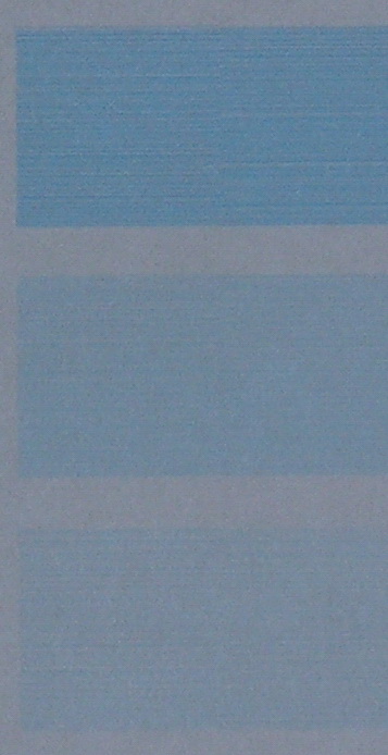

| Сообщение #6 Отправлено 26 июня 2008 - 21:09
Спасибо всем. Извините что долго не появлялся. Расскажу о действиях и результатах.
В первый день поднял емкости на 1 см. Первые симптомы исчезли, но появились полосы (приложено). Сутки простоял так, ситуация не изменилась.
Далее поднял емкости на 3 см. Ситуация не изменилась. Простоял 3 суток. После этого на тестовой странице cyan подмешался к magenta.
Далее опустил емкости, а принтер поднял на 5 см. Полосы остались. Печатает дня три без изменений. Иногда полосы менее выражены. Прочистки не помогают.
Самое странное - 1) "чернильное голодание" в той форме, что было раньше, больше не появлялось. 2) Другие цвета печатают отлично при любых изменениях высоты.
Помогите.

| Сообщение #7 Отправлено 27 июня 2008 - 20:45
Polgav
если ты всё промыл, и настроил, и не помогло, попробовать поменять чернила, с промывкой ПГ, не поможет...голове кирдык, это от того, что используется другой , тот который целый, ряд дюз, с бОльшими отверстиями, а для глянца бОлее изысканная печать поэтому и видно все огрехи!

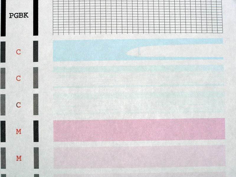

| Сообщение #9 Отправлено 20 июля 2008 - 08:59
Тот же принтер, та же СНПЧ - и та же проблема - которая усугубилась после прочистки головы в ультразвуковой ванночке. теперь кайана этого нет вообще. пробовал уже ставить снпч выше - как результат - мокрый памперс и капли на голове (почистили), пробовал ниже - тот же результат. Пробовал ставить фирменные картриджи. проблема сохраняется. вердикт - голове кирдык? пробовать отмачивать или там промывать шприцом? или без понту?
| Сообщение #10 Отправлено 20 июля 2008 - 09:23
Сапоповские ПГ, как правило не выдержывают УЗванн, так что...новая ПГ исправит положение...токмо новую
ПГ не захочется, когда стоимость узнаете...проще новый принтер купить...или Ёпсон.
Правда можете попробывать промыть под давлением...возможно поможет...хотя...

| Сообщение #12 Отправлено 20 июля 2008 - 20:50
olegua75 сними ПГ переверни и посмотри на печатающую часть через увеличительное стекло, чёрные полосы в должны быть закрыты тонкой плёнкой, если она порвана , то принтер на мусор
