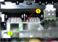

| Сообщение #24 Отправлено 15 июня 2008 - 16:26
Посмотри внимательно. Видишь "Т"-образную направляющую в каретке (1) красная стрелка (буква "Т" перевернутая). Она должна входить внутрь планки. Ширина прорези в планке (2) зеленая стрелка как раз соответствует верхней линии буквы "Т" (перевернутой). Тебе нужно попасть прорезями в планке в эту направляющую и до упора посадить планку вниз - попробуй - я точно так же и накололся в первый раз. У тебя планка сейчас стоит под наклоном к тебе т.е. верхний край не на своем месте и получается зазор, из-за которого и нет контакта с планкой!

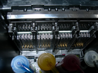

| Сообщение #27 Отправлено 15 июня 2008 - 16:47
AngelOK (15th June 2008 - 05:26 PM) писал:
Вот фото контактов без планки
Здесь видно, что направяющие, куда входит планка, ниже Т-образных частей (и планка туда входить и стоит ровно), а сами "Т-шки" находятся на одном уровне с контактами, так что завести планку за них невозможно
| Сообщение #28 Отправлено 15 июня 2008 - 17:25
Как по мне, так на первом и четвертом снимке (если порулить курвами в шопе) видно, что планка недоустановлена.
