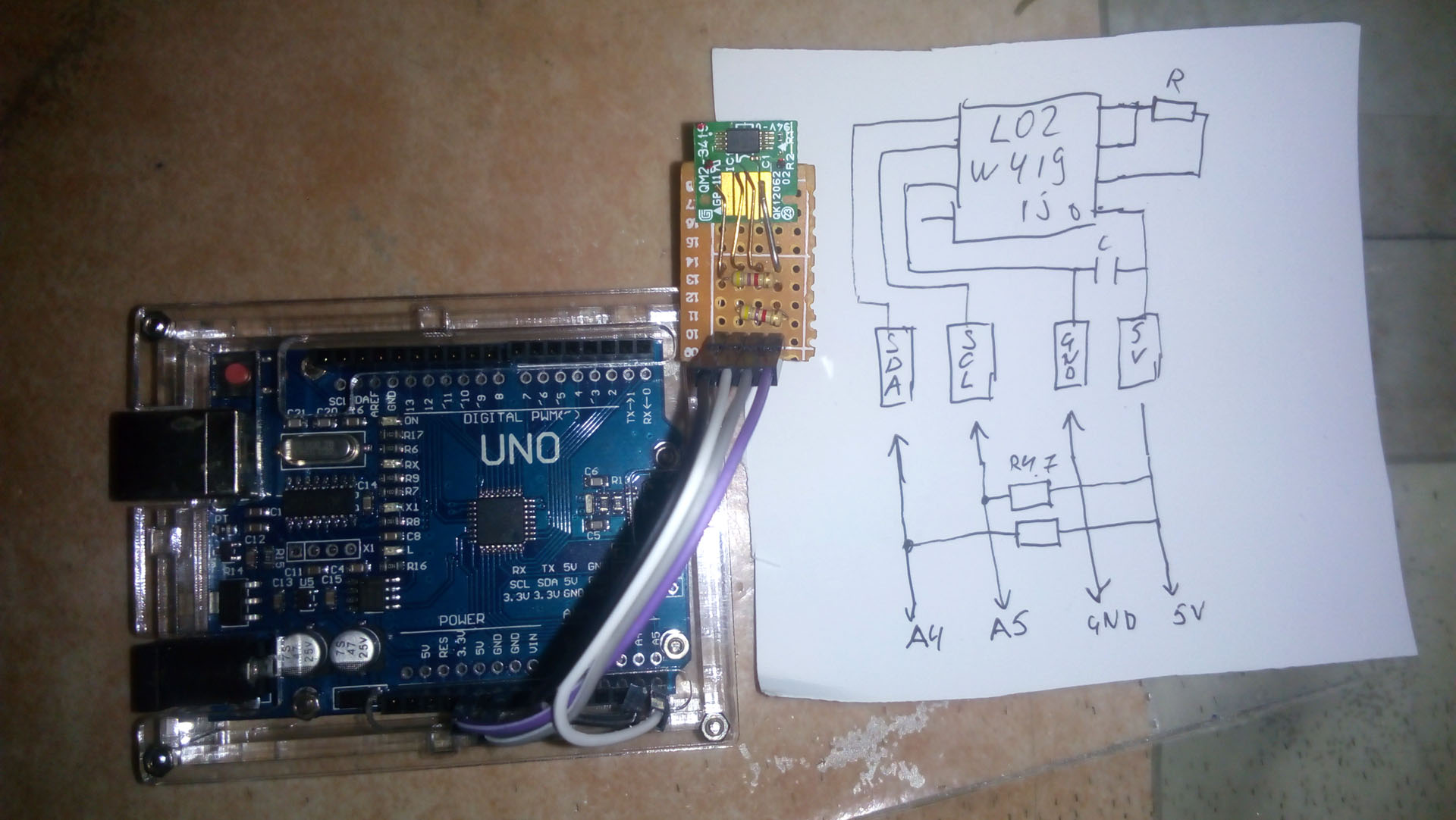

Сегодня тоже столкнулся с проблемой:
мой canon ipf8000s выдал сообщение что памперс полный и не дал его сбросить через сервисное меню (хотя я уже раз пять его сбрасывал).
в поисках решения попал сюда, благодаря этим постам:
http://reseters.ru/...ndpost&p=254133
http://reseters.ru/...ndpost&p=378569
понял что есть надежда на прошивку чипа (заказывать новый памперс для меня накладно, а новый чип шел бы очень долго из китая).
Под рукой нет программатора под пони, да и компа с ком-портом тоже нет...
Решил использовать то что есть, а именно Arduino UNO R3...
Немного погуглив нашел эту информацию:
http://www.youtube.c...h?v=ArM9e5pOPEs
Для удобства собрал платку с контактами и парой сопротивлений:
Прикрепленное изображение: подключение к ардуино.jpg

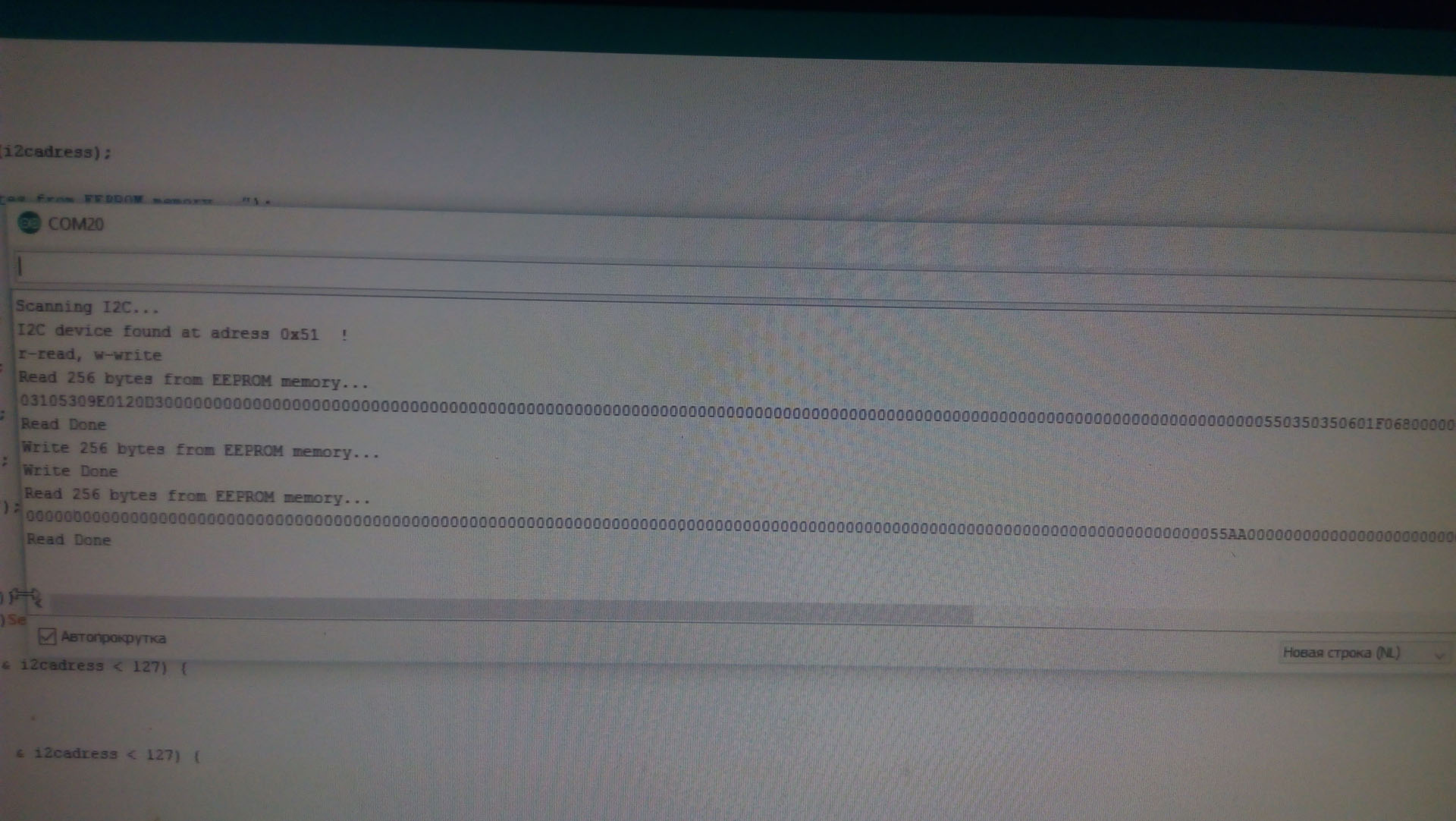

На основе дампа прошивки iPF700_MC07.bin, скетча I2C сканера и примеров из библиотеки Eeprom24C01_02 накатал код по обнулению чипа памперса.
Подключил, прошил:
Прикрепленное изображение: процесс прошивки.jpg
Вернул чип в памперс - РАБОТАЕТ!
В архиве все что нужно чтобы повторить этот опыт - может кому пригодится:
