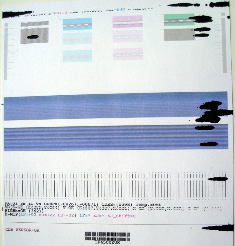

Через месяц использования появилась проблема - мажента размазывается, как будто сдвинулась часть дюз.
Прочистка не помогает, калибровку делел и автоматически и вручную, тоже никакого результата.
Прикрепил картинку теста - на ней видно, что часть дюз маженты печатается нормально, а дальше какой-то сдвиг. Остальные цвета в порядке.
Прикрепленное изображение: test1.jpg
На изображении получились вертикальные сегменты, на самом деле их нет, это глюк сканера.
Подскажите, пожалуйста, что с этим можно сделать?

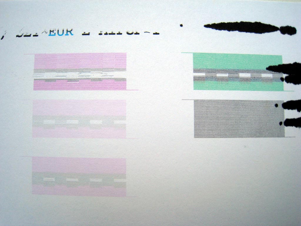

Мда, что-то сервисный тест как-то не очень получился...
Головка начала плеваться черными фоточернилами
Вот картинка, сфотографировал цифровиком, потому что сканер что-то совсем не то выдает
Прикрепленное изображение: ___________1.jpg
Увеличенный фрагмент первого сервис-теста:
Прикрепленное изображение: ___________2.jpg

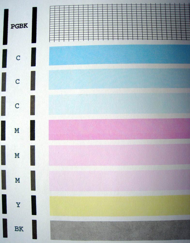

Потом черные чернила закончились (выдуло милилитров 10 наверное) и сервис-тесты пошли веселее :)
Прикрепленное изображение: ___________3.jpg

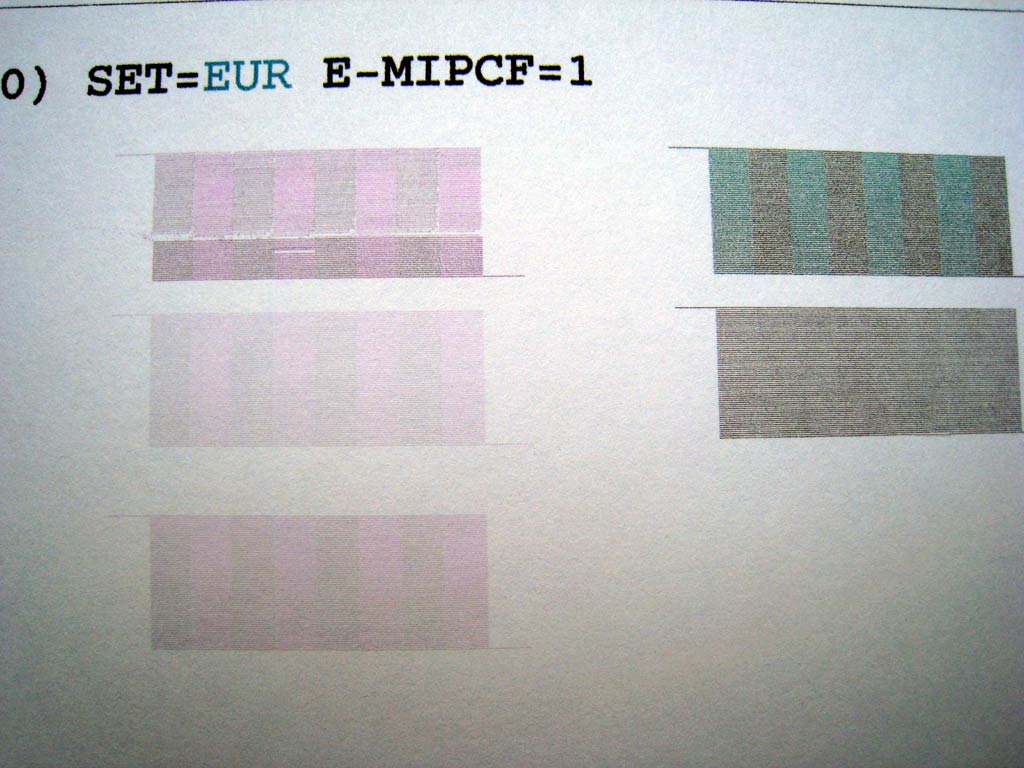

Вот отдельный фрагмент второго теста:
Прикрепленное изображение: ___________4.jpg
|    Сообщение #5 Отправлено 11 июня 2008 - 18:09   КАТ
... да уж... ...похоже, что к печатающей головке пришёл северный пушной зверёк...
Единственное(по-моему), что можно попробовать - почистить контакты головки (и ответные каретки), может чернила туда попали...
... сколько принтеров ремонтировал - такого теста, как первый вариант - не видел... ...второй вариант встречался - практически во всех случаях - была неисправна печатающая головка...

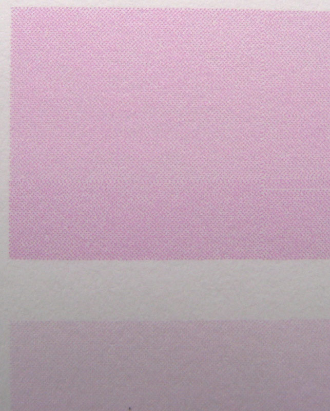

|    Сообщение #13 Отправлено 17 июня 2008 - 09:30   puzz
Вчера сделал принтеру ТО (нулевое так сказать, после месяца пробега :) )
Слил все чернила, промыл систему дистилированной водой, замочил головку в купленной промывочной жидкости
WWM на пару часов, после этого продавил немного той же жидкости через головку при помощи 20-ти кубового шприца. Ксати, никакого дождика не было, жидкость просто пузырилась
и капала снизу головки. Может слабо давил?
После этого заполнил систему новыми чернилами, поставил все на место, сделал прочистку, распечатал тест. Черный и же
лтый отпечатались сразу нормально, М и С вообще ничего. После еще двух прочисток появился С, сделал еще
5-6 прочисток, никаких признаков маженты :(

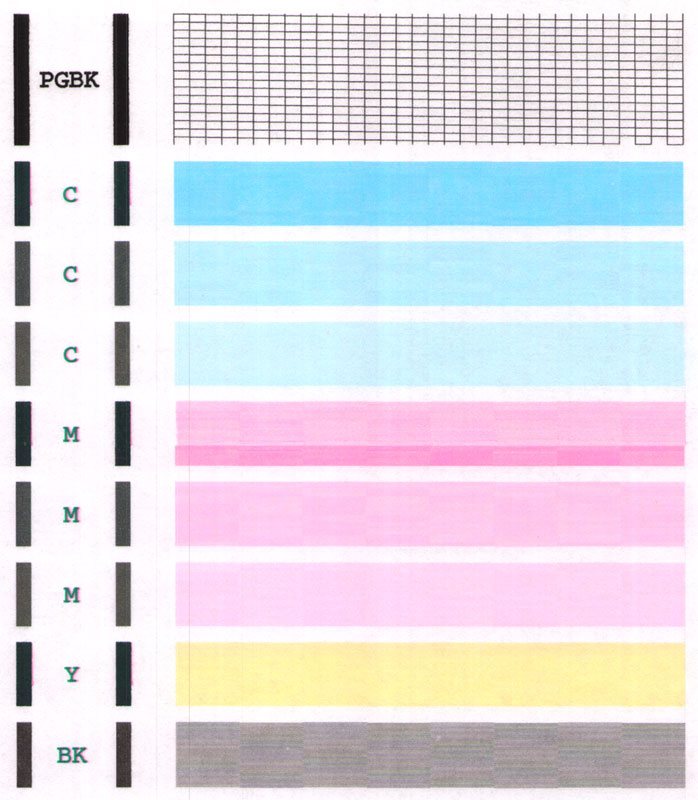

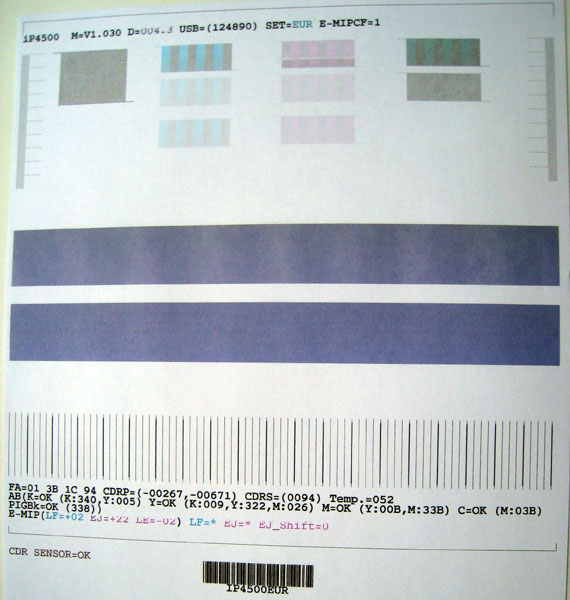

Оставил на ночь, с утра сделал еще прочистку и ура! отпечатал почти нормальный тест :)
Прикрепленное изображение: norm1.jpg
Вот увеличенный фрагмент:
Прикрепленное изображение: norm2.jpg
Получилось почти нормально, сдвиг остался, но совсем небольшой.
На фотках это отражается в виде тонкой полоски, но для работы в принципе приемлимо.
Если само не пройдет, наверное на выходных попробую еще раз промыть.
Спасибо большое всем за советы :)
|    Сообщение #14 Отправлено 17 июня 2008 - 10:11   КАТ
... даже не верится, что при таком тесте, как в #4 дело решилось промывкой... Пора начинать верить в чудеса :)
|    Сообщение #15 Отправлено 17 июня 2008 - 11:54   koka
...видно на фото...просто в меньшей степени...как будет дальше -время покажет.

|    Сообщение #18 Отправлено 08 сентября 2008 - 12:46   puzz
Просмотр сообщенияКАТ (17th June 2008 - 11:11 AM) писал:
Отставить верить в чудеса! :)
Промывка помогла примерно на неделю работы, после этого головка опять сбилась, тест как в первом посте.
Пробовал промывать тем же способом еще два раза - результат нулевой.
Буду искать головку на ip4500, ну или новый принтер :(
|    Сообщение #19 Отправлено 08 сентября 2008 - 21:53   koka
Ну...мы уже большие...и в чудеса уже не верим... пост № 15...
