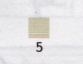

Всем доброго вечера. Есть в пользовании МФУ RX590, СНПЧ от resetters, емкости office, чернила Inkteс E0005. Недавно заметил, что на фотках появились малозаметные, но все же полосы. Тест дюз стопроцентный. Решил откалибровать головку, распечатал шаблон, и увидел везде на 2, 3 и 4 сэмплах такие вот полосы (см. каритинку). Буду рад любым мыслям и советам более опытных пользователей, как от этого избавиться.
Еще имеется вопросик - периодически на распечатках, особенно на краях, появляются черные пятна. Как я понял, читая форум, это от дисбаланса в системе. В емкостях office имеется одна особенность - не видно воздушного отсека. Как их лучше отбалансировать?
горизонтальные полосы на шаблоне калибровки плюс еще пара вопросов

extremist В подавляющем большинстве случаев на Ваш вопрос ответ звучит так:"Используйте как банки и не партесь". Обсуждалась тема модернизации неработающих "офисов",воспользуйтесь поиском.
По поводу полос - там же написано:"Выберите квадрат с наименее заметными полосами,если нет то перекалибруйте"

этим лечатся только вертикальные полосы, горизонтальные тут не при чем :(

extremist
кривоструй, т.е. тест есть но не идеален, а некоторые, дюзы со сдвигом, но надо скан теста
пробить клапан, в трубках внизу клапан, его надо пробить, но аккуратно, почему?, я уже писал..
или выгнуть бумагу-она цепляет за голову
extremist (9th June 2008 - 10:04 PM) писал:

Смотря чем вызван косоструй.
Если подсохшими чернилами вокруг дюз или грязью на пластине дюз - поможет.
Если чем то другим (балансировка, левые чернила, пр...) - не поможет.
| Сообщение #10 Отправлено 12 июня 2008 - 16:36
Всем спасибо, проблема решилась балансировкой и двумя прочистками из драйвера. Посмотрим, надолго ли =)
