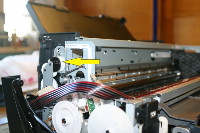

Пропал черный цвет (снпч)
Как сдвинуть каретку и поставить ,, Бутерброд ,, не разбирая принтер
|    Сообщение #2 Отправлено 05 июня 2008 - 18:49   volk18
К сожалению только разборка
Черное колесико против часовой чтобы поднать каретку, по часовой опустить
после установки бутерброда повернуть немного обратно
  • Прикрепленное изображение: _______1.jpg
