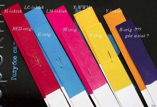

Большое спасибо, что откликнулись.
По данной теме прилагаю свои наблюдения на картинке из которых видно, что остаётся найти только синий. Пробовал бадяжить, не вышло, смешиваеш на бумаге - результат есть, а начинаешь смешивать теже чернила –выходит серый чвет.
Пояснения по картинке; где inktek – это inktek для R-220.
Жолтый WWM из набора для CANON pixma3000.
А orig – это те пигментные, что из прилагаемых к принтеру катриджей.
Спектрофотометра под рукой не оказалось, использовал денситометр от фуджи компакта.
заливать в принтер пока не рискую, жалко , действительно хорошая машина.
жду когда появятся в продаже.
