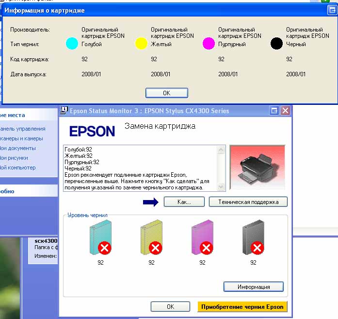

В общем перекрасил я его в сх4300, картриджи он определяет но входить в нормальный режим не хочет всё равно горит красная капля при попытке что-то отпечатать пишет (невозможно выполнить печать - хотите заменить ченрнильный картридж?)
Картриджи перезаправляемые ClorWay c91-cx4300 T092
Есть подозрение, что не правильно определяется уровень чернил.

Похожая ситуация, Epson CX4300 стал определяться как CX4400 им игают все диоды одновременно, как перелить этот eeprom и где его взять, чтобы вернуть принтер в рабочее состояние. Может кто-нибудь все-таки подскажет?

EEPROM восстановил, принтер стал определяться как положено, как CX4300. Но все-равно не работает, после парковки каретки начинают мигать все лампочки и выдает общую ошибку. Как с ней бороться, есть у кого-нибудь варианты?

Разобрал, проверил на наличие посторонних предметов, протер линейку позиционирования и потом снова собрал. Думал уже сдаться, потом вычитал, что можно попробовать перепрошить. Определяться стал как положено, но все-равно после парковки мигает одновременно всеми лампочками.
Кстати, когда перепрошивал, с другого принтера ничего сливать не пришлось, просто нашел какую-то кнопку, после которой мне написало, что eeprom обновлен. Может я чего не так понял, но принтер стал определятся как положено 4300.

CX4400 - это новая материнка для принтера пришедшея с завода, либо корявые руки с программой SSUtilites/
Знаю только два способа перешить этот девайс.
1. Подключаешь рабочий аппарат к компу adjasment сливаешь дамп памяти, потом незакрывая прогу подкидываешь нерабочий аппарат и сливаешь тудадапм.
2. Выпаивать микруху (Flash) толкаешь её в программатор и заливаешь новую прошивку.

Вижу времени прошло много со дня регистрации но может кому помогу перед тем как прошить надо сначало считать айди головки сохранить потом перешить и забить айди обратно еслив не записать айди головка не будет определяться если записать другой то в наибольшем случае будет печатать коряво
Мне на ремонт принесли 4300 у него не видились катриджи долго мучал с разными картриджами не чего не вышло разобрал и на головке был подгорелый шлейф и на плате головки выгоревшая дорожка после востановления дорожки я собрал он стал видить картриджи но коряво и стала теряться свясь с принтером я разбираю проверяю детали усб разьема пропаял резюки и при сборке забыл подключить шлейф идущий на головку у меня при включении принтера начали мигать 3 лампочки после разбора вставил шлейфа также мигают перешивал не помагает сидит в общей ошибки подскажите куда копать
